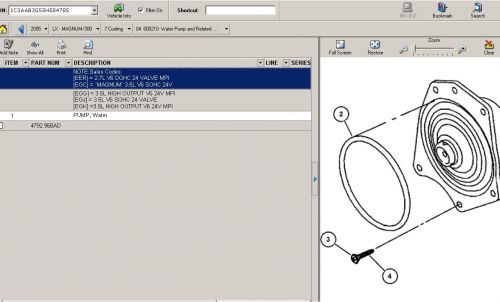

Цитата: KresT
Я когда снимал термостат у меня кончился весь словарный запас великого и могучего
когда человек 10 раз на дню ставит/снимает термостаты, имеет все необходимое оборудование, подьемник - почему нет?
кто нибудь может подсказать по поводу помпы на двигатели до и с 2007гв?
по программе насосы ОЖ одинаковые что 2004г что 2008г !!!

Zerg34,
Спасибо
5 июля 2013 12:21
Сообщение #185
Сообщений: 1760
delf66,
пожалуйста ! правда зачем они картинки разные нарисовали )))
