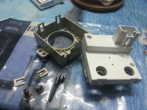

 Разобрал часы. , Лучше бы не трогал.
Rudik
17 февраля 2014 20:17
Сообщений: 184
Город: Солнечногорск
Машина: крайслер 300С 2,7
Регистрация: 31.01.2013
Всем привет!!! Решил поменять лампочку в часах с дуру разобрал их и писец потерял какую-то хреновину теперь часы не подводятся. Лучше .лять не трогал. Народ можно у кого есть А? Фото моего творчества ща скину
makcim
17 февраля 2014 20:40
Сообщений: 1910
Город: moskow
Машина: 300С ХЕМИ

Rudik,
Ты же знаеш что они только когда подключенны подводятся?
17 февраля 2014 20:58
Сообщений: 5263
Rudik,
В соседней теме пилят/дербанят америкоса. Посмотри.
Вряд ли по частям найдешь. Только в сборе.

да можно кнопки резиновые от каклькулятора или пульта старого какого нибудь взять и туда вмонтировать. по размеру тока подобрать. принцип то такойже.
%D0%E0%E7%EE%E1%F0%E0%EB+%F7%E0%F1%FB.+
17 февраля 2014 22:09
Сообщений: 897
Машина: 300C, 2.7 Европа
Регистрация: 29.01.2012
Я вижу ты еще и два крепления сломал) Я когда менял лампы только одно сломал) Хотя эти части вообще ненужно было отделять для замены ламп.

Rudik,
меняй целиком и не парься :smile:

makcim
это понятно что они подводятся кода установлены!!!
Ща собрал поставил обратно ( чтоб с дуплом в панели ни ездить)
Да я сам хрен знает че меня дернуло разобрать потом то я понял что сделал это зря:) Как говорится как то так!!!

PipeSmoker
18 февраля 2014 09:49
Сообщений: 1824
Регистрация: 29.08.2013
Rudik,
тебе правильно написали, потерялась резиновая токопроводящая кнопочка (черная на картинке evgen.z). подойдет от пульта . половинки часов склеиваешь (обматываешь) широким скотчем, это нестрашно. и все будет работать :)

Rudik
18 февраля 2014 11:40
Сообщений: 184
PipeSmoker
Спасибо за подсказку то чо я что то прое.ал я понял:) я ее в глаза даже не видел:) хреново искать то что не знаешь как выглядит! часы нашел у Михаила там америкоса пилят на з/ч!
PipeSmoker
18 февраля 2014 11:49
Сообщений: 1824
Rudik,
поищи, может, закатилась куда. я так понял, ты в помещении разбирал, искать будет легче, чем когда в машине разобрал и оно по салону все раскидалось :)
небольшой черненький цилиндрик, наверняка под стол закатился куда-нть
удачи!

Rudik
18 февраля 2014 12:08
Сообщений: 184
PipeSmoker
Засада в том что разбирал в машине и где то удачно прое..л!!! Потом уже их разбирал в гараже!
PipeSmoker
18 февраля 2014 14:43
Сообщений: 1824
Rudik,
берешь диодный (!) фонарик и аккуратно смотришь на полу, в кармашках возле ручки кпп и пазах салазок. она легкая, никуда не денется.
SPAX
18 февраля 2014 14:48
Сообщений: 462
Город: Тюмень
Машина: Была 3,5 Touring AWD AirDrop R24
Регистрация: 19.01.2011
да чё париться, действительно как сказали из пульта выреж и всё...делов на 5 мин.

Rudik
21 февраля 2014 10:35
Сообщений: 184
Спасибо парни за дельные советы!!! Поставил другие часы все Ок!!! :close: Всех с наступающим праздником!!!

А как там вообще лампочку менять? А то перестала светить, раздражает!
bravo-774
26 апреля 2014 01:12
Сообщений: 144
Машина: 300с европа
Регистрация: 23.05.2013
достаёшь лампы с патронами вместе,покупаешь в магазине по 10 руб.за шт.лампы(колба с усиками) вставляешь её в патрон и все можно собирать воедино. Да ещё надо колпачки синие купить, я на южном порту брал.
