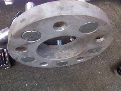

купил диски 8,5R20 5*114.3 ET35 d73,1
Теперь ищу проставки я как понимаю мне нужны вот такие
только толщиной в 1см.
Теперь вопрос...хватит ли мне толщина в 1см. проставок чтоб не цепляло об рычаги шаровой(резину хочу 245/45/20) и болт ведь будет закручиватся почти на половину или все же мне надо проставки со шпильками?
Задний привод 2,7(европеец)
Жду помощи друзья :friends:

Sait,насчёт резины не скажу тут зависит от высоты с 45 м вроде не должно!! но вот с длиной шпилек могут быть вопросы!
длины просто напросто может не хватить!

Вот как я сделал 20мм толщина металл чуток подкалены :smile: шпильки от крузака на 14 сразу на проставке размер ЦО 71,6 и 73,1 :smile:
Мой номер 8-927-933-76-57

Проставки 20мм,шпильки на замену!идеальный вариант от "Бычка",вылет можешь сделать любой за счет проставок,если диски ЕТ 35 а заводской ЕТ 15 то считай сам какая должна быть проставка

я вот думаю а если резину взять 235/45/20 и проставочку(шайбу) 0,6-0,7мм
может и так все встанет, а то я сейчас посматрел на родных дисках шпилька полность закрыта гайкой, т.е. если я ставлю проставку в 1см. то гайку я закручу наверное на пару оборотов...

так это ж не проставки, а всего лишь центрующие колечки. они только для ЦО нужны.
как вариант, купить всё таки план шайбы(как то так они называются) 1 сантиметр. и купить шпильки подлиннее, но для этого придётся снимать каждую ступицу, что бы поменять шпильки.

Так у него только ЦО и не совпадает. У меня такие диски стоят.
