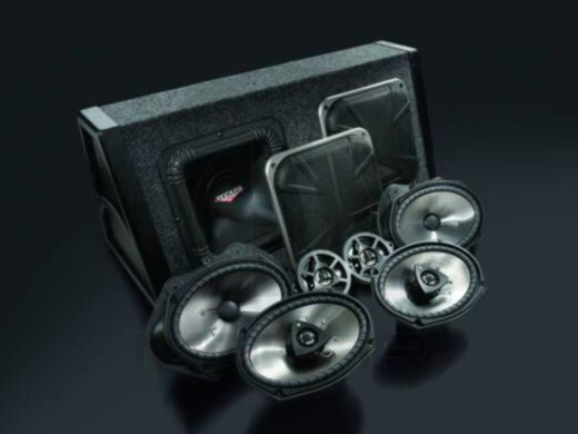

Добрый день!
Интересует штатный сабвуфер на 300С 2007 года. От усилителя идет куча проводов, разумеется выходят на задние колонки и где вырез под большой динамик весит фишка ( как я понял подключение буфера ) подключал обычный динамик (Пионер), НЕ ИГРАЕТ. Что делать, кто подскажет?
P10N33R
29 мая 2014 19:51
Сообщений: 1293
Машина: 300с HEMI POWER
Регистрация: 28.06.2011
Фишка эта висит либо по центральный динамик он подыгрывает типа как сабвуфер но толку нет либо туда ставится усилитель от которого потом идут провода в багажник и там стоит боковой саб заводской..
Херня это, а не фишка((( баг тупо заводской.
Саб по-хорошему подключается к усилителю свежекупленному (не штатному), а этот самый новый усилитель - к определенному (типа высокому) выходу в "голове", но то, что в полке - не ОНО, на хрена нужно - не понятно.
Где потом ставить саб - в той же полке, в арке, или на весь багажник- второй вопрос.
Первый - то, что в "фишке на полке" или в выходе на задние колонки, низкие частоты "обрезаны", так что от них саб будет только изредка хрюкать) Надо брать сигнал с ГУ, правильно, ставить усилок, и т.д.
В общем, все проблемы из-за "узкоспециализированной" пары: Штатное ГУ- Штатный усилок. Хрен они адаптируются под наши реалии....

Audio Kits - AUDIO KIT, System
Part # 77KPK306AB

Ну если серьезно, то
1. фишки на месте штатного саба есть у многих, обсуждали уже, но сигнала на них почему-то нет, либо он неправильный, см. п.3..
2. у кого - то уже есть там саб, но он либо был изначально в комплектации, либо народ не заморачивается, как он подключен .
3. если тупо взять сигнал с задних колонок, то результата толком не будет, так как штатная система выдает на них урезанный специально под них сигнал ОТ 300Гц (емнип), низких (сабовских 30Гц) частот там просто нет.
