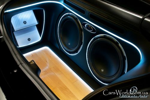

ты б фотку скинул как оно стоит и где и все партнумберы я в 3 машину хочу воткнуть орижинал
саб так стоит с боку в багажнике или по другому

Ставил сначала боковой, как на картинке в предыдущем сообщении.
Просто выборшенные деньги, боковой саб никакой. Хорошо, что удалось продать, с потерей денег конечно. Весь комплект изображен на вашем сообщении на первой странице. Саб стоит вплотную к задним сиденьям, у него скос корпуса совпадает со скосом задних сидений. Занимает приличное место, багажник по объему стал меньше.
Хорошо, посмотрю все номера, саба, усилителя (ставится под рулем), двух комплектов динамиков. В 2011 году это было.
такой ? вот такой я хочу :scratch:
