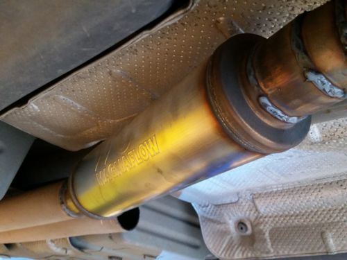

Итак, вчера заморочился с установкой новых банок Magnaflow на SRT8. Правда прежде чем приваривать новые послушал звук вообще без глушителей, никакого душеразрывающего грохота и экстаза от V8, просто больше гула. Вывод для себя: для ощутимого изменения звука надо резать резонатор и катализатор.
После установки новых банок звук поменялся на диапазоне 1000-2000 оборотов, теперь более низкий, как старый Газик, приятно притапливать по дворам. На ХХ -никаких перемен, на высоких - чуть более громкий, но разница со стоком минимальна.

Цитата: Storonnik
равнодлинные коллектора, хайфлоу кат, x-pipe магниковский, выхлопные банки магнафлоу - получается адски крутой звук как тут http://youtu.be/-_wpt8OcJ2U
Если будет докучать резонанс в салоне, можно накинуть 2 прямоточных резонатора - следают звук просто потише на пару тонов.
К задним банкам Магнафлоу добавил резонаторы прямоточные от магны(5 дюймов диаметр, вход/выход 2.5"), итого:
до 2х тыс оборотов дикий гул в салоне :( Если крутить двиг дальше - звук почти не поменялся, разве что стал чуть громче.
Снаружи машины стало чуть интереснее на низах, добавилось бульканье, но при этом менее благородно.
Х-труба стоит стоковая. Что я делаю не так?
Как на верхах поменять звук? Сопровождающий гул - норма или брак?
магнафлоу бывает разный, от гремяще гудяще рычащего до довольно тихого.
дабы не мучаться подбором потому и ставлю ОБХ. банки звук не трогают, тупо делают тише громче по желанию.

Цитата: harly
Резонаторы 2,5" подходят для 5,7 , на 6,1 надо 3" - просто задушил авто , и конечно разные компоненты друг с другом не сочетаются .
Разница в сечении 2,5" и 3" - 43%
На банках магнафлоу какой вход /выход ?
Просто купить готовую систему послушав звуковой ролик перед этим так как многие готовые системы тоже звук на любителя .
я именно так и думал, но примерка показала совсем иное. Трубы у СРТ8 не 3", а меньше, около 70мм перед задними банками и 62 мм перед резонатором(там идет сужение с обеих труб, как вход, так и выход). как итог трубы резонатора 2.5 дюйма оказались немного толще стокового(разница около 2 мм), встали почти как родные. Чтобы не быть голословным, прикрепляю фото. Банки я выбрал 3" той же серии, их пришлось приваривать через переходник. Думаю действительно нельзя мешать 2.5 и 3...
3" это то что надо поставить на 6,1 , а у стока 2,72" с кучей сужений . Наружний диаметр 69мм с затыками перед и после резонатора 59мм , cтенка 1,5мм по памяти.
