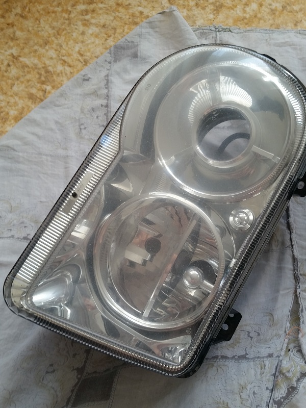

нашел причину плохого света -
до\после очистки.
Теперь только покупать новый линзованный блок

2 августа 2014 22:18
Сообщений: 10270
Цитата: Yar
до\после очистки.
не особо поменялось ситуация

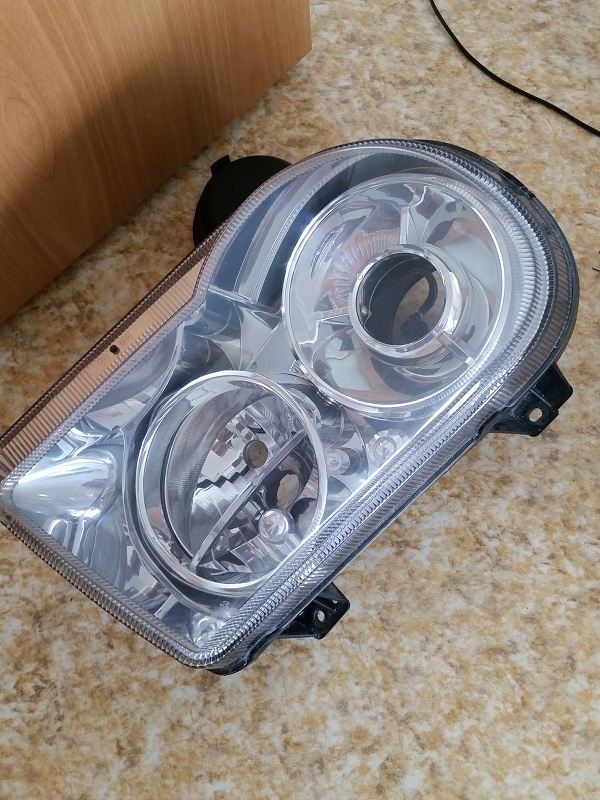

Yar
3 августа 2014 17:16
Сообщений: 1118
Регистрация: 26.06.2014
Начинаем с полировки фар. Стекло теперь как новое, осталось его забронировать или залить лаком
8 926 865 64 35
3 августа 2014 21:43
Сообщений: 5263
Yar,
Снаружи уже не плохо, а вот линза все равно мутная. Надо менять.
evgen.z
4 августа 2014 07:56
Сообщений: 1211
Регистрация: 24.08.2010
а линзы то на фото и нет)))) снята.
