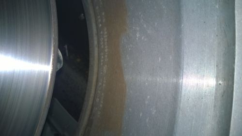

15 февраля 2015 11:28
Сообщений: 319
Регистрация: 9.04.2014
Я заказал у токаря по 250 за штуку из алюминия 5мм
В общем тут с двух сторон и два разных колеса с оригинальными номерами.

а с другой стороны так же трет? Скорей всего у срт кулак другой формы

valerka96master
15 февраля 2015 18:17
Сообщений: 319
uri300c,
с обеих сторон одинаково плохо...
Я же правильно выбрал металл алюминий для проставок?

у срт вылет +15-18 а на обычных 24 = может только из за этого

но на дисках же стоит 25.5 это ведь вылет?

Америкосы задолбали оригиналом своим кривым диски все разные по весу по вылету теперь еще оказывается тоже хотя вроде все говорят у кого эти диски что 25 ровно, хорошо хоть из одной партии не различаются у меня вот например 13.200 и 25 вылет а у харлея были 12.700 одни другие 13 весили , знаю что даже по 14кг попадаются

Кстати на фотках видно что там просвет до рычага 2-3мм - все ОК
Покрышка деформируеться снизу у асфальта а не с верху у рычага
Проставки без бортика могут быть из любого AL - нагрузку не несут
Думаю ты погарячился проставку заказав 5мм и трех хватит , но ничего страшного длины шпильки хватает. Шире колея - устойчивей авто

8.5x20 5x115 ЕТ20 D71.6
9x20 5x115 ЕТ15 D71.6
вот такие вроде заявляют параметры дисков

а в моем случае получается, что 9х20 5*115 ЕТ 25.5? ну судя по параметрам на диске.
harly,
нет там 2-3мм. там максимум 1мм. Проблема в том что при выкрученном полностью колесе, при сдаче назад очень жестко трет и даже с треском каким то, я вообще стараюсь пока руль не выкручивать при движении полностью...
harly,
а на четвертой фотке видно что там проточка на диске от кулака.

Примерил сегодня свои сртшные тоже задевают так что проставки обязательно нать
