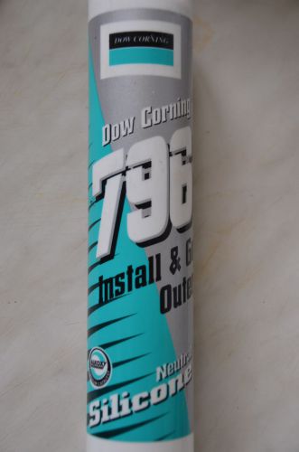

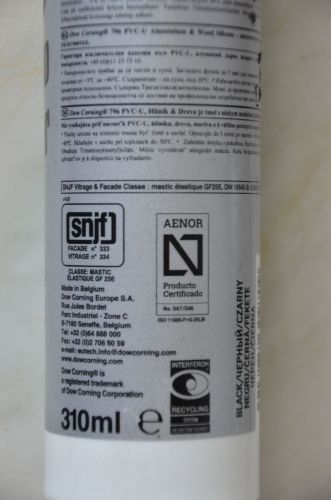

Привет всем, ссори что не в тему, а кто-нибудь мыл фары в нутри?
А то у меня прям совсем что-то одна фара какая-то, как будто пыльная изнурти, а вторая нет, трещин в корпусе нет и я так подозреваю, что фара та, что почище меняна старым владельцем, со стороны смотрится, как будто фара тонирована одна. УЖАССССС!!!
Может контора какая есть - ПРОВЕРЕННАЯ в столице? Чтобы ничего не повредили...
Помогите братцы!!!
12 ноября 2014 13:05
Сообщений: 1760
murateykinru,
герметик , отвертка плоская , духовка , тряпка , средство для очистке.
12 ноября 2014 13:25
Сообщений: 3759
murateykinru,
разбирать фару надо так (в духовку 80градусов на 3-5мин чтоб размягчился клей-герметик и тремя отвертками окуратненько открываем "стекло" ,остыла опять греем) закрывать лутше на этот герметик

Если европа - фара с корректором мыть ее внутри нельзя,
поэтому снимаем фару разбираем и аккуратно моем стекло от налета
