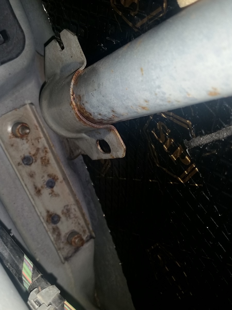

Подскажите, что стоит делать в данной ситуации?
В обеих передних дверях около петель ржавчина, поверхностная. Причем ощущение, что сделали ctrl-c ctrl-v, т.е. и слева и справа абсолютно одинаковая ситуация. Все остальное целое, нижняя часть двери, где скапливается грязь с водой, как новая.
Сливные отверстия были не забиты, но на всякий случай промыли дверь изнутри, запшикали преобразователем ржавчины, но эффекта визуального нет.
На фотке внутрянка правой передней двери.

Yar,
Зачистить,покрыть преобразоватеи ржи и попрыскать и З балона краской и зыбыть

побрызгать антикором из баллончика.

sasha,
туда очень сложно подлезть, усилитель двери зачистить вовсе не получится(на фотке плохо видно, но между трубой и накладкой щель). Боюсь что можно только хуже сделать.
а прогрессировать под антикором не будет?

Мелочь оно ещё 15 лет так гнить будут , пока что-то серьезное получится
Брызни чем-то и забудь

Yar,
яж тебе говорил юрызнуть преобразователем в грунт, грунтом и лаком или краской побрызгать)

ripper,
так мы ж с тобой и брызгали преобразователем)) просто визуально ржавчина никуда не ушла, разве что стала чуточку темнее

Yar, говорят, кока-кола хорошо очищает ржавчину)
А так если не мешает-ничего не делай, на сквозь долго будет корродировать.

Yar,
ну она и не уйдет) она типа "преобразуется" в грунт! сверху краской побрыжем и усе) так шо как говорит чук - не ссы, я сто раз так делал

Раст-Стоп красный! (именно красный) и забыть! :good:

Внутри в двери можно обработать составом "три в одном"Это преобразователь,грунт и краска в одном флаконе.Мы на работе перфорированные листы этим красим.Вроде все ок.

Я ржавчину удаляю ортофосфорной кислотой ( кстати ее в колу добавляют)

Раст стопом залей и забудь

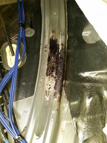

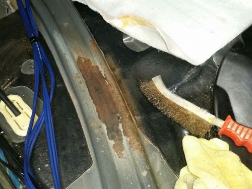

Тем, кто не пользуется ковриками с бортами, советую заглянуть под обшивку пола :)
Машине 8 лет...
