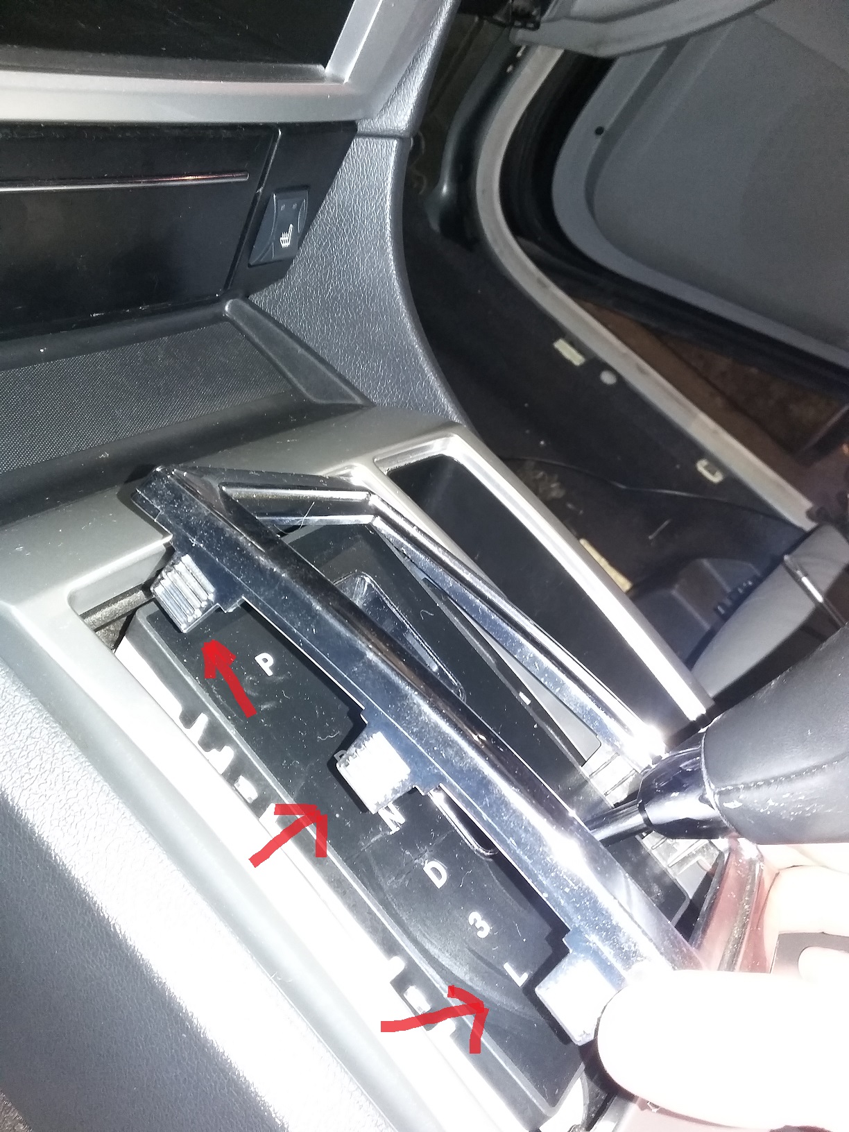

8. снимаем декор накладку акпп. с внутренней стороны рамочки поддеваем пальцами. она на защелках.

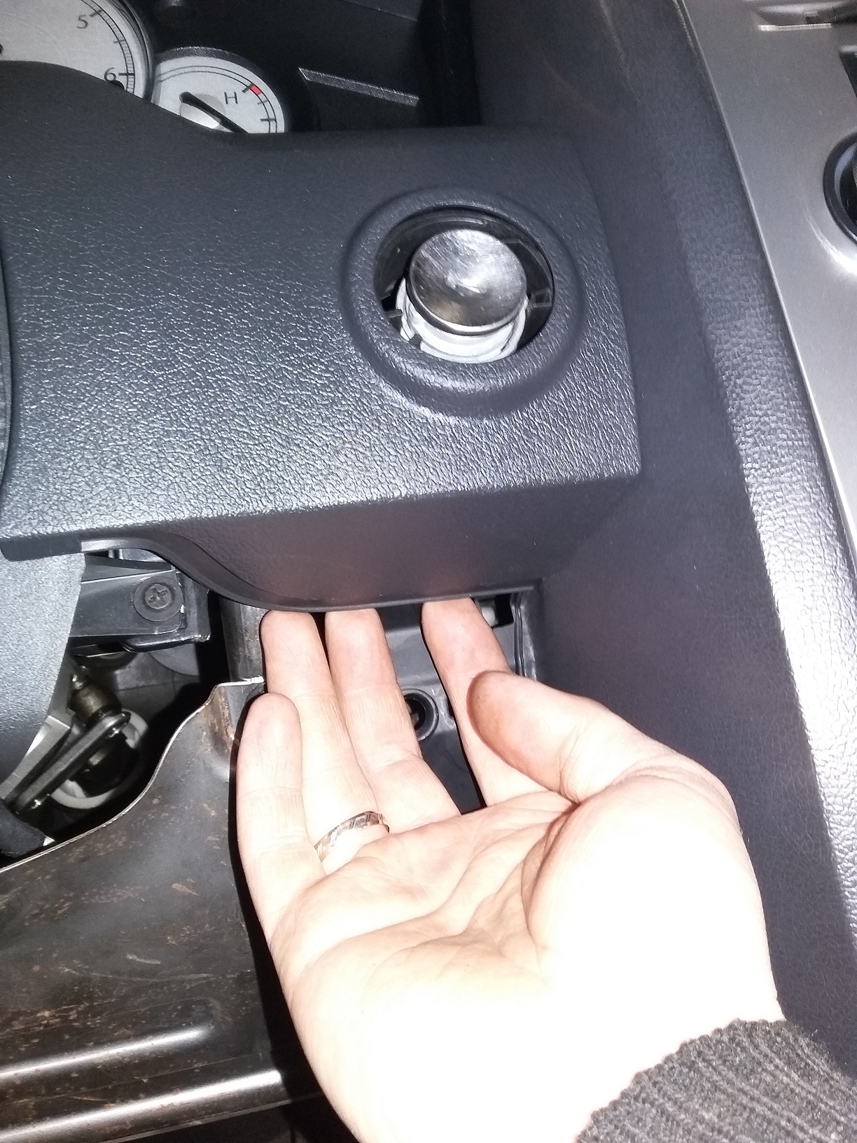

24. снимаем накладку под приборкой. тянем снизу на себя. она вся на защелках.
