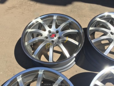

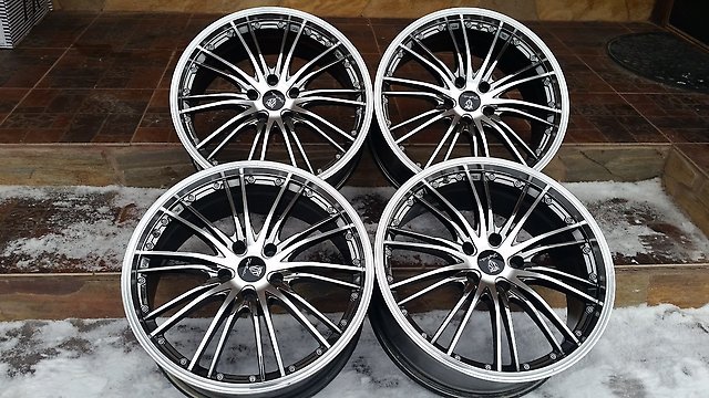

 Встанут эти диски на RWD
alex23
13 июня 2016 19:52
Сообщений: 172
Регистрация: 15.11.2012
[attachment=54368][attachment=54369][attachment=54370]
Размер
20 "
Ширина диска
8.5/9.5"
Вылет (ET)
35/35 мм.
Сверловка (PCD)
114.30x5
Тип
Литой
Диаметр отверстия
73,1 мм
Размер
19 "
Ширина диска
8.0"
Вылет (ET)
42 мм.
Сверловка (PCD)
114.30x5
Диаметр отверстия
73,1 мм
13 июня 2016 20:16
Сообщений: 3759
alex23,
Пойдут через проставки 20мм

Диаметр R20
Rays Gramlights 57FXX
20" 8.5" ЕТ45 5-114.3
13 июня 2016 20:17
Сообщений: 3759
alex23,
Пойдут через проставки 20мм, 45 вылет уже не очень хорошо

alex23,
Лучше 35 вылет взять и проставки 20мм вперед ( на зад наверно 10-15мм если 9.5 зад) смотреться лучше всего будет

Диаметр R19
Sport Techniс MONO10S (облегченная модель)
19" 8.5" ЕТ45 PCD5-114.3
