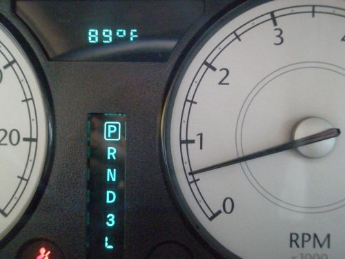

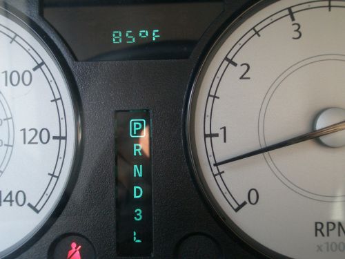

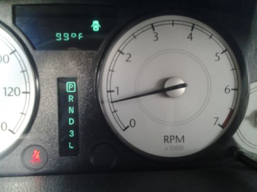

Уже второе лето заметил один и тот же прикол с холостыми оборотами. Живу я в жарком климате на юге Казахстана, на данной тачке ездию четвертое лето, первые два лета подобного не было, суть проблемы такова:
если температура на приборке показывает выше 85 фарингейт, то холостые обороты задираются чють больше нормы и не падают пока не снизится менее 85 F, но и бывает (редко) при 85-100 F обороты в норме. У кого такое было или это норма, как зимой при сильном морозе?
фото прилагаю:

Svetcvi,
ДАД реагирует , ничо страшного

это нормально !!!!

вчера тоже заметил такое поднятие оборотов, +35С в тени

В Екатеринбурге тоже жара....выше +30 держит 800об мин при этом климат работает и температура двигателя очень стабильна...очевидно больше оборотов эффективнее охлаждение мотора...имхо

да температура двигуна в норме. но вот почему такое бывает не всегда. при той же температуре

Зимой при -21 поднимает до 1100 , летом после +30 до 800

зимой при морозе на моей до 900 поднимается

При-19 да!!! все что > 31°с, 600об\мин.
