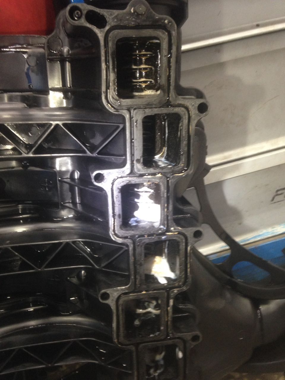

Jeck300
18 февраля 2018 20:11
Сообщений: 28
Машина: Chrysler 300C Touring
Регистрация: 10.09.2017
У меня такая же фигня! Када тока купил машину сразу загнал в сервис где все скинули и дядька диагност мне на эти заслонки пальцем ткнул.
Он их там мыл и смазывал долго, но сказал что все равно ходят туго...
Кто нить что нить с ними придумал?
Вот фоты этих заслонок
6yJIbI)I(Huk
19 февраля 2018 09:52
Сообщений: 428
Город: Таллинн
Машина: СRD Тouring 07
Регистрация: 15.10.2015
Jeck300,
А что тут придумывать... есть только три пути: 1) менять на новые, отдельно они не продаются, только с коллектором. 2) отреставрировать сами заслонки, есть такие умельцы, но сколько они проходят- не известно. 3) выкинуть их к такой- то матери, с перепрошивкой. Ах да, есть ещё вариант 4) ничего не делать и ждать когда они рассыпятся и тогда привет капиталка.
Как то так.
19 февраля 2018 15:14
Сообщений: 955
Город: М.обл., г.Мытищи
Регистрация: 1.09.2015
Jeck300,
Погрузи весь коллектор в какую-нибудь лохань с соляркой на день. Она тебе все и отмоет и смажет. Но только именно с соляркой.
Lanteros
19 февраля 2018 15:46
Сообщений: 222
Регистрация: 9.03.2017
Не надо ничего шить. Выкинул их а моторчик воткнул обратно и забил....
