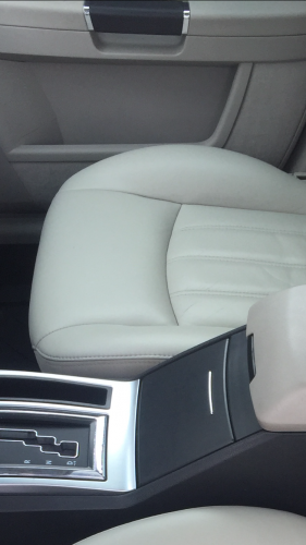

Собственно бывают ли в продаже отдельно салонные ручки под дерево? У меня стоят под кожу с хромом они там не в тему ,хочу поменять , был-бы салон серый купил бы просто обшивки и поменял но цвет светло серый и в продаже обшивок такого цвета нет, хотел купить обшивки и переставить ручки но на сколько помню так ни сделать, или ошибаюсь ?

Виталя, давай фото своих) у тебя по всей видимости от SRT

Вроде видно, прикол в том что их две передних, водительская шатается как будто снять можно отдельно!

у водительской видимо ус отломился, это чинится без проблем, когда снимутся обшивки.
Или вовсе не прикручены (там 1 ус направляющий и 2 винта с двух сторон)
да это SRT ручки) :good:

сдираешь карту, бита торкс, карданчик (или удлинитель), всего работы минут на 15.
отдельно ручек по-моему нет, я когда снимал свои для обшивки кожей, не заметил на их торцах номеров.
от другой обшивки, где ручки под дерево, можно переставить без проблем.
