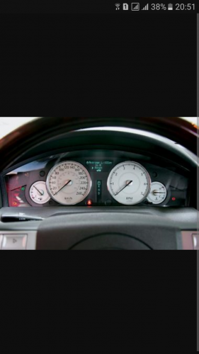

Добрый вечер дорогие форумчане!похоже у меня и моего карася беда:( Печка греет только когда еду,в бачке переодически бурлит антифриз,похоже попадаю на ремонт?Если попадаю посоветуйте,что мне надо купить ,что бы потом не заморачиваться?пробег у авто 220 тыс.км ,что менялось на ней пока не знаю

У меня температура держится так же как на картинки ,а вентиляторы не срабатывают это Нормально?

они срабатывают на 103 градусов, включите скрытое меню и посмотрите.
