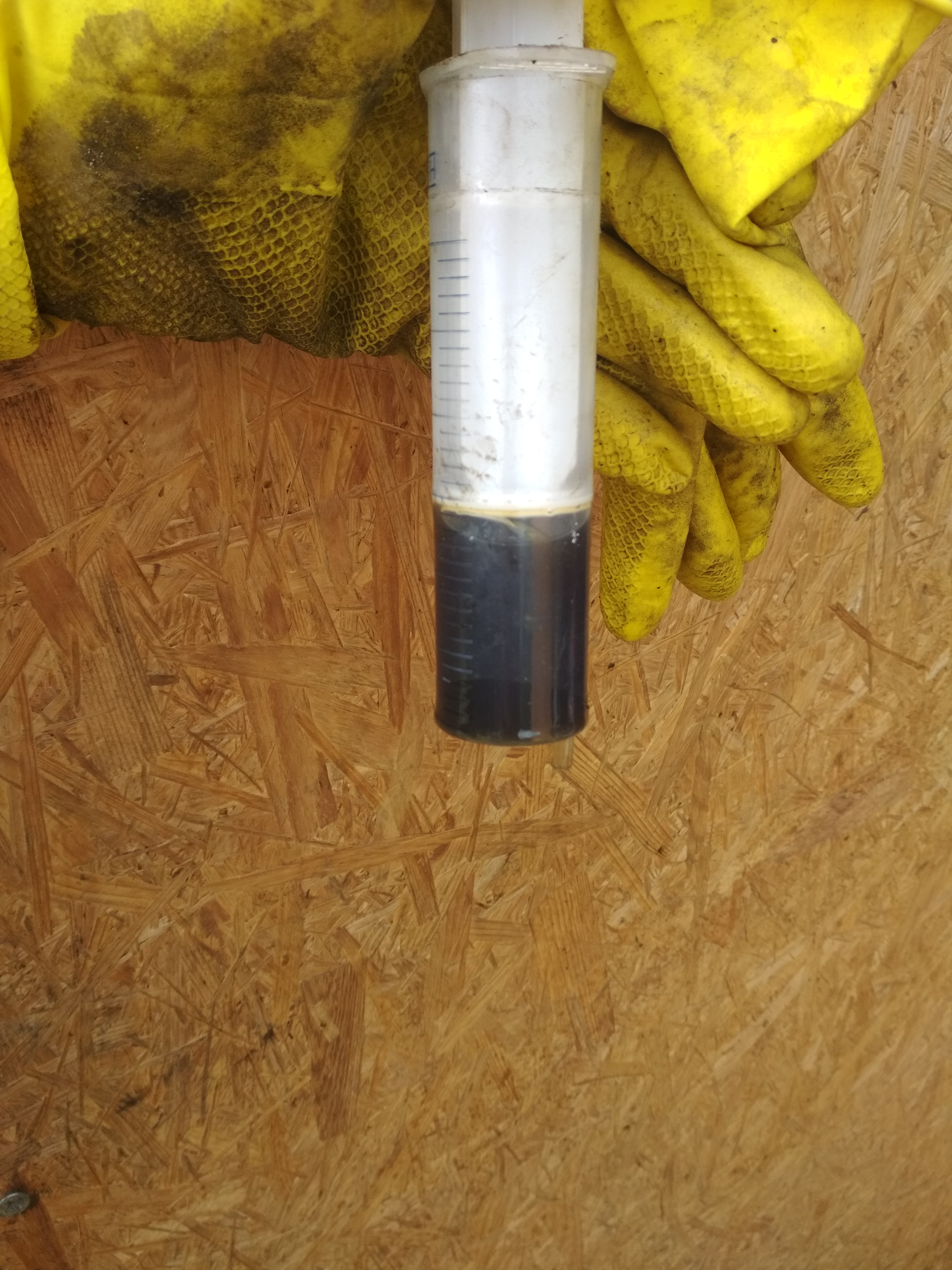

malec2010
19 июля 2018 15:45
Сообщение #72
Сообщений: 462
Город: Даугавпилс
Машина: 300с 3.5 2006 газ
Регистрация: 20.05.2015
Obean,
В свою заливал, 900 километров пока ничего, не крякнул. Два бутыля в старое масло минут на двадцать, потом новое 10 w40 и пять бутылей в него на холостых час, газовать не стал.
Старое масло
Новое с димексидом через час
Новое без димексида через двадцать минут
В цилиндры не заливал так как была куплена другая химия.
Всё что вы делаете, делаете на свой страх и риск
