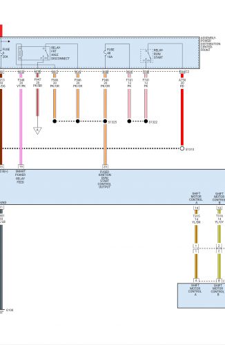

Цитата: nam
Возможные причины
FRONT AXLE DISCONNECT (FAD) RELAY
FRONT AXLE LOCK CONTROL CIRCUIT SHORTED TO GROUND
FRONT AXLE LOCK CONTROL CIRCUIT OPEN OR HIGH RESISTANCE
(F348) FAD RELAY COIL CONTROL CIRCUIT OPEN OR HIGH RESISTANCE
PDC
DTCM
РЕЛЕ ОТСОЕДИНЕНИЯ (FAD) ПЕРЕДНЕЙ ОСИ
ЦЕПЬ УПРАВЛЕНИЯ БЛОКИРОВКОЙ ПЕРЕДНЕЙ ОСИ ЗАКРЫТО НА ЗЕМЛЮ
ЦЕПЬ УПРАВЛЕНИЯ БЛОКИРОВКОЙ ПЕРЕДНЕЙ ОСИ ОБРЫВА ИЛИ ВЫСОКОЕ СОПРОТИВЛЕНИЕ
(F348) ЦЕПЬ УПРАВЛЕНИЯ РЕЛЕЙНОЙ КАТУШКОЙ FAD ОТКРЫТА ИЛИ ВЫСОКОЕ СОПРОТИВЛЕНИЕ
Разместил перевод текста. Возможно кому понадобиться.

С июня месяца мучаюсь с этой проблемой. Ездил на диагностики компьютерные и визуальные. Поменял масло в раздатке. Заметил, что греется реле в блоке предохранителей. Заменил. Тоже греется , но если бы была температура кретичной, то сгорел бы предохранитель. Еще один ньюанс разница в протекторе перед и зад, уже и на это грешу. Но уже скоро поставлю все четыре колеса новой зимней резины.Вот очень похожие симптомы у человека были: Оказалось, что сгорел диод на плате DTCM, там есть картинки как он его перепаивал. Может быть и просто холодная пайка, кстати. Пока модуль не нагреется - все ок, потом что-то расширится на плате и контакт пропадает в его цепи питания.https://www.chargerforums.com/threads/2014-charger-service-awd-c1464-and-c147b.386285/

Загорается жёлтая надпись на приборке AWD Service.

Cмысла нет, даже если б она досталась бесплатно. Ну, есть отключаемый кнопной передний привод, и что? Экономия? Полуоси, редуктор и карданчик всё равно крутятся... Пусть уж постоянный полный будет, на простейшей раздатке (которая терпит 900 л.с.), или честный задний, ктороый более экономичный, и, главное,более быстрый (после 120 км/ч).
НиколаичЪ,
Вам надо к толковому электрику (не обязательно по Крайслерам). В управлении Вашей раздаткой стоит что то типа ШИМ, и оно может глючить.
Я б начал со скидывания клеммы АКБ, потом - прочтение и попытка обнуления ошибок, потом - попробовать поменять мозги АКПП на заведомо рабочие.
