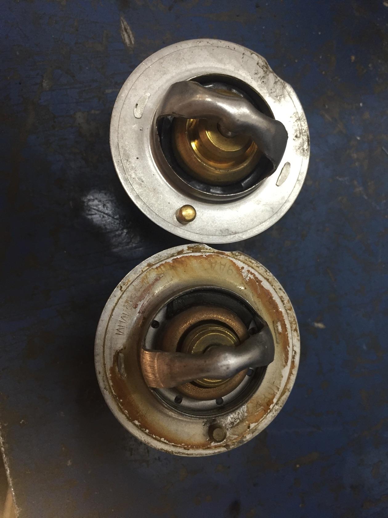

На конец-то собрал все потраха для решения моей проблемы, от чего же я кипел, а один раз так вообще патрубок верхний сорвало. И так моем систему с химией
Достаем Термостат
О боже!!! Что за кривые руки это делал!???
Так ну и наш пациент
новая прокладка
Собираем все назад и выставляем антифриз.
