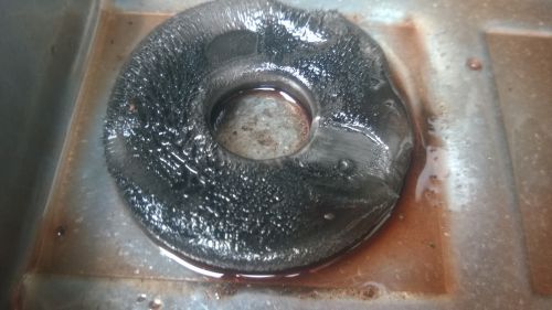

Месяца два назад увидел что у меня в коробке вместо масла какая то эмульсия. Потом понял что в коробку попала вода. Долго не мог понять как она туда попала. Но недавно, чисто случайно узнал что она туда попала через входное отверстие щупа. Прошлые ремонтники засунули туда полусгнившую трубку под щуп. Ну и она прогнила и в отверстие попадала вода. Промывал коробку с заменой масла замещение, т.е через радиатор АКПП, раз пять наверное. Но все равно жижа была мутная и беловатого цвета.
Под конец (думаю что это даже хорошо) у меня перетерло шкивом одну трубку идущую к радиатору и масло ушло. Залил масло и тут поехало. Стал немного жужжать насос АКПП и коробка стала буксовать временами. Притащил в гараж на тросе уже. Не стал мучать машину еще 60км. Вскрытие показало что масло вспенилось. Но не мог понять причину жужжания. Но после вскрытия фильтра все встало на свои места. Фильтр весь в частичках фрикционов. Он был забит и до насоса масло просто не доходило. Так что было принято командирское решение промыть гидроблок (это уже сделано) и заменить фрикционы. Попутно промыть нормально бублик и радиатор. Что бы потом уже не возвращаться еще долго к этой теме.
Делаю все сам. Потихоньку и неспеша. Трудного там ничего нету. Для этого имею яму и полудохлый подъемник. Подъемником приподнял что бы тока колеса оторвались от земли и что бы не бится головой об машину. При росте 185см она реально низко стоит)
Мой совет: при наличии ямы и инструмента переборку АКПП можно делать самому. Это сэкономит минимум 80 тыр. Мне тут за работу зарядили именно эту сумму. Я не бедный, но точно знаю что сам я сделаю для себя и не буду себя обманывать про то что мне надо делать а что нет)
А соленоиды поменял?=)
Его ремонтировать надо, а не мыть.
А фильтр при этом поменять не догадался? О хосспадя...
Чисто за работу или на круг?
Цитата: Diana7777
Жизнь научила не доверять машину СТО
Не жизнь, а отсутствие нормальных СТО и отсутствие денег на нормальное содержание машины. Потом приезжают, без слез не взглянешь.
Есть смысл их менять?
А смысл ремонтировать бублик если пока что с ним проблем не было?
При каждой замене менял фильтр и прокладку картера.
Только за работу. Снять-поставить, замена фрикционов, дефектовка, промывка гидроблока, сборка.
Сейчас соберу все и будет видно что еще надо было делать. Я пока что передвигаюсь на Паджерике, поэтому у меня не горит с красем и есть время на эксперементы.
