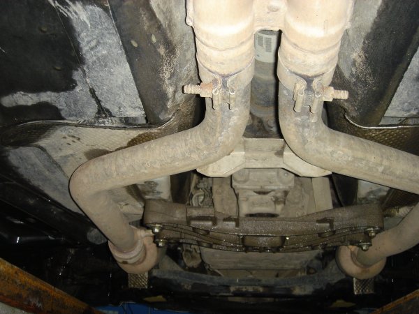

Богдан труб у тебя 2. как и на 2.7....
вот фото моего днища, вчера только фоткал.

Серёг, есть ли у вас люди, которые ставили такую штуку на 3.5 к примеру.
и скажи, почему именно 2 этих приблуды? 1 никто не ставил? даже не обязательно на крайслер, может на что то другое с мотором V6?

Вот смотри у тебя по фотке, дальше ведь обьеденяются они в одну... Я туда и планирую вшить.
Вот у меня такой кит его не вшить даже так как у автора и как ты планируешь.
Ну в любом случае выхлоп у меня:
Вот самая верхняя часть вставляется как раз туда где у тебя фото и сразу в неё после соеденения я и собираюсь поставить.

Богдан, в том то и дело что у него на чарджике, да и на многих видюхах стоят по 2 штуки... как раз на том месте где я тебе фотку скинул... до сужения....
на 5.7 и 6.1 тоже самое... сужение идет.

Ммм, ну вот я даже и не знаю в чем будет отличие от того как я хочу сделать и как делают что по 2 ставят прямо на выпуск с двигла. Я собираюсь ставить после сужения. Особой разници не вижу, хотя выхлопо-строение (термин придумал xD) очень и очень сложная наука. Мб у меня будет тише или как-то иначе.
