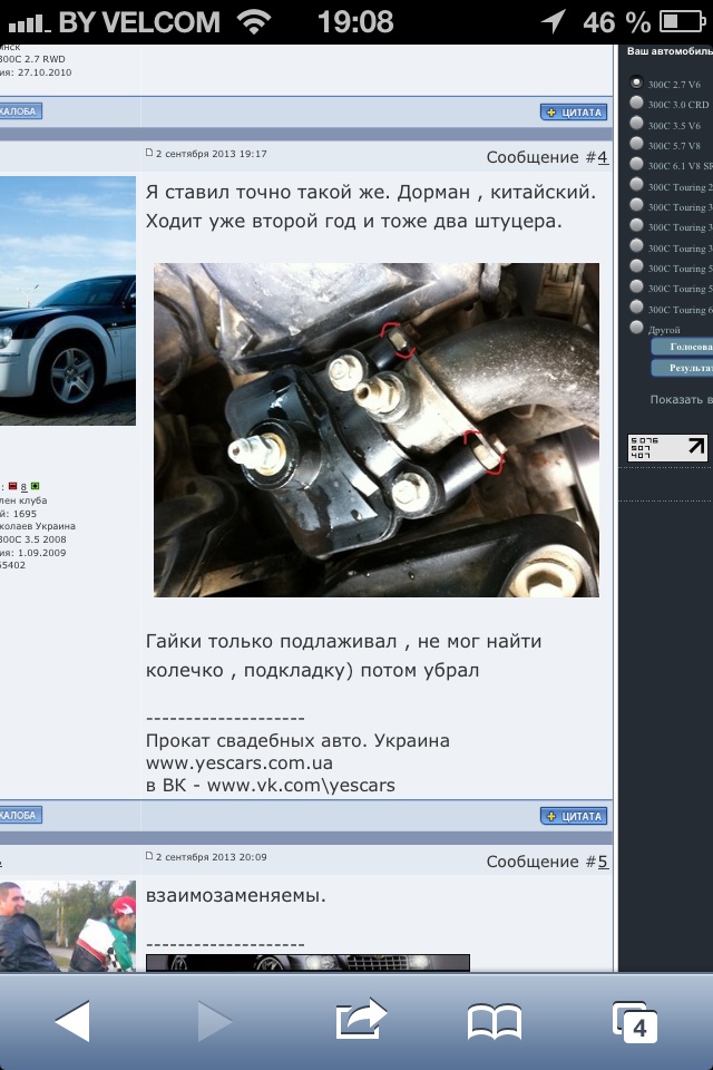

6 декабря 2013 13:14
По идеи нужно снять радиатор двс его промыть и выбить все говно их радиатора кандея
Вот это правильно.
Цитата: DENISS
Тосол не попрет?
Нет. Попрут пузыри -- привет ГБЦ, как в личке уже написал.
6 декабря 2013 14:36
Первое-уровень ож.
Второе- возможно не так давно ож подливал-самое время заскочить воздуху если не было уровня.
Нужно проделать следующее-Качественно прокачать систему и долить ож по уровню.Если не помогает-промываем,продуваем радиатор печки. Должно помочь. Как правильно прокачать систему была тема. В двух словах. Прогрел мотор,включился вентилятор.Травим воздух на знаменитом штуцере,пока не пропадут пузырьки воздуха.Даже если это произошло и визуально воздуха нет-подлили тосола и немного погазовали. Не всякую пробку удается выгнать сразу. Удачи.
Пузырей нет, штуцер для прокачки где искать?

наводим курсор вверху на слово----поиск----. указательным пальцем правой руки жмем на левую кнопку мыши.заполняем необходимые поля для поиска , например----корпус прокачки или---прокачать систему. Тем было столько много, что искать можно прям в заголовках. Берем бутылку пива и изучаем матчасть.Очень много интересного кстати.

На самом деле многие новоиспеченные владельцы крайслеров поражают своей беспомощностью.Пытаешься его научить как пользоваться ресурсом,ведь проблемы действительно могут быть и ответ на все вопросы можно найти здесь.Если нет -поможем.Дорогой Денис,может я и занимаюсь болтовней ,может и мастурбацией своих мозгов ,но все это с одной целью-помочь вам разобраться с вашей проблемой.Можно продолжать тут обиженного строить,но .....не увидеть корпус прокачки под капотом вашего авто-это нонсенс.Еще раз рекомендую :read: и будет вам счастье.

Я не моторист. За 25лет ни разу не сталкивался с прокачкой системы охлаждения. Вопрос стоит во времени, надо решать закупать все для замены прокладок или все дело в воздушной пробке. ВРЕМЕНИ НЕТ.
И кстати я плюсик поставил за беспокойство уважаемого!
7 декабря 2013 20:13
Вот собственно и он.Рекомендую искать требуемое в заголовках.Попробуй найти нечто подобное под капотом,а как прокачать систему я писал в этой теме выше
Еще следует вспомнить доливался ли тосол .Пробки элементарно загоняются,когда в пустой бачок льется о ж,.Даст бог,обойдешься удалением воздуха,ну а плюсик твой и почитание ни к чему.

Имеет смысл дождаться понедельника и к специально обученным товарищам.Может вопрос и не в воздухе в системе.хотя,судя по тому как козлит печка-именно в нем.Радиатор печки находится в самой верхней точке системы ож.Он и завоздушивается.Если на станции есть компрессор иожно снять патрубки и попытаться продуть радиатор без демонтожа.Потом долить ож и прокачать.

Прокачать воздух можно без плясок с бубном вокруг штуцера прокачки. Открой пробку расширительного бачка и пока читаешь мат часть( минут 15-20) играешся с оборотами двигана. И пробка уйдет. Особенно если будешь время от времени ходить под капотом самый толстый шланг рукой сжимать и разжимать). И снова про ветеранов! Поиск на нашем сайте работает как продавщица во времена ссср!

лучше вдвоём это делать и переодически один даёт обороты а второй штуцер крутит.Так уж точно прокачает проверенной на себе!
DENISS,
смотри на движке,по патрубку от радиатора по середине движка в самом верху(самая верхняя точка системы охлаждения) ты его точно увидишь если знаешь как выглядят прокачные штуцеры!
