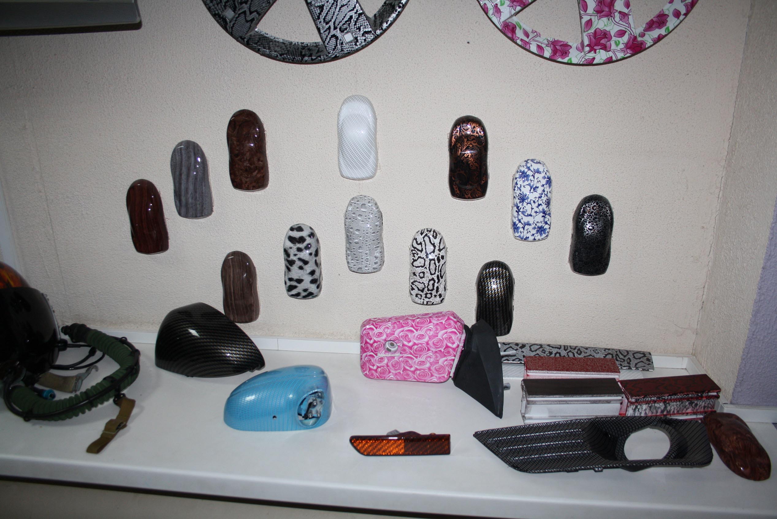

3 рубля - 1кв.см.
Цитата: Georgio
к примеру хромированные окантовки стекол чтобы не красить в черный сделать аквапринт в черный?
не бывает просто черного аквапринта ))) аквапринт это рисунок, и наносится поверх краски(читай подложка) т.е. помимо затрат на обычной покраски детали прибавляются ещё хлопоты и затраты на непосредственно аквапринт.
т.к. делается всё по таким же этапам как и с обычной покраской, только в один момент ещё добавляется аквапечать.

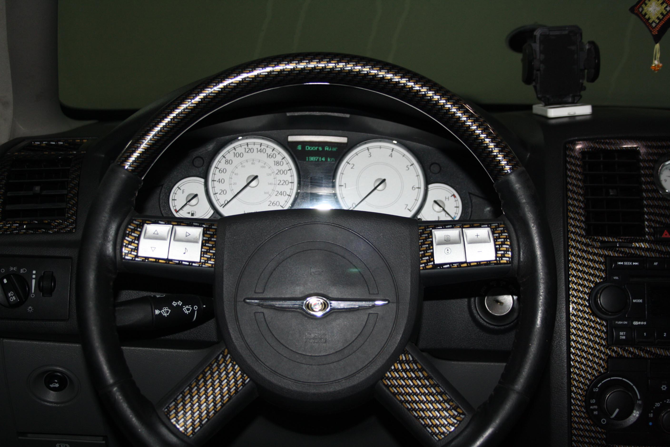

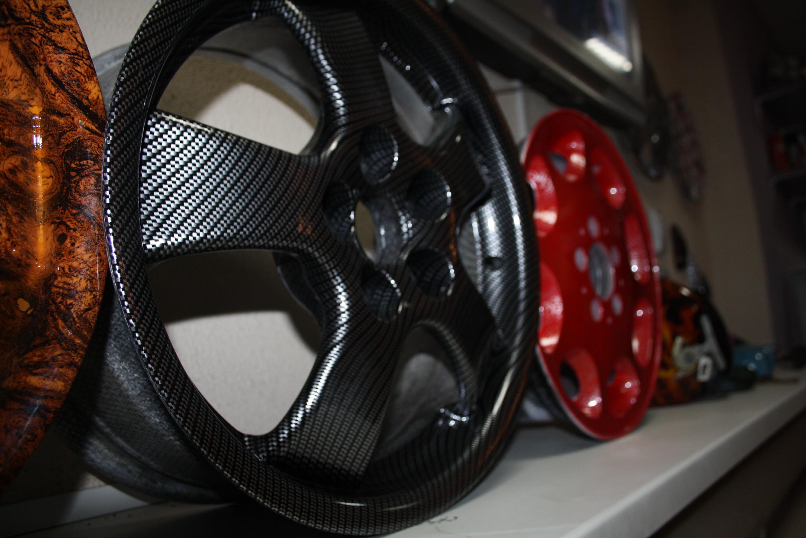

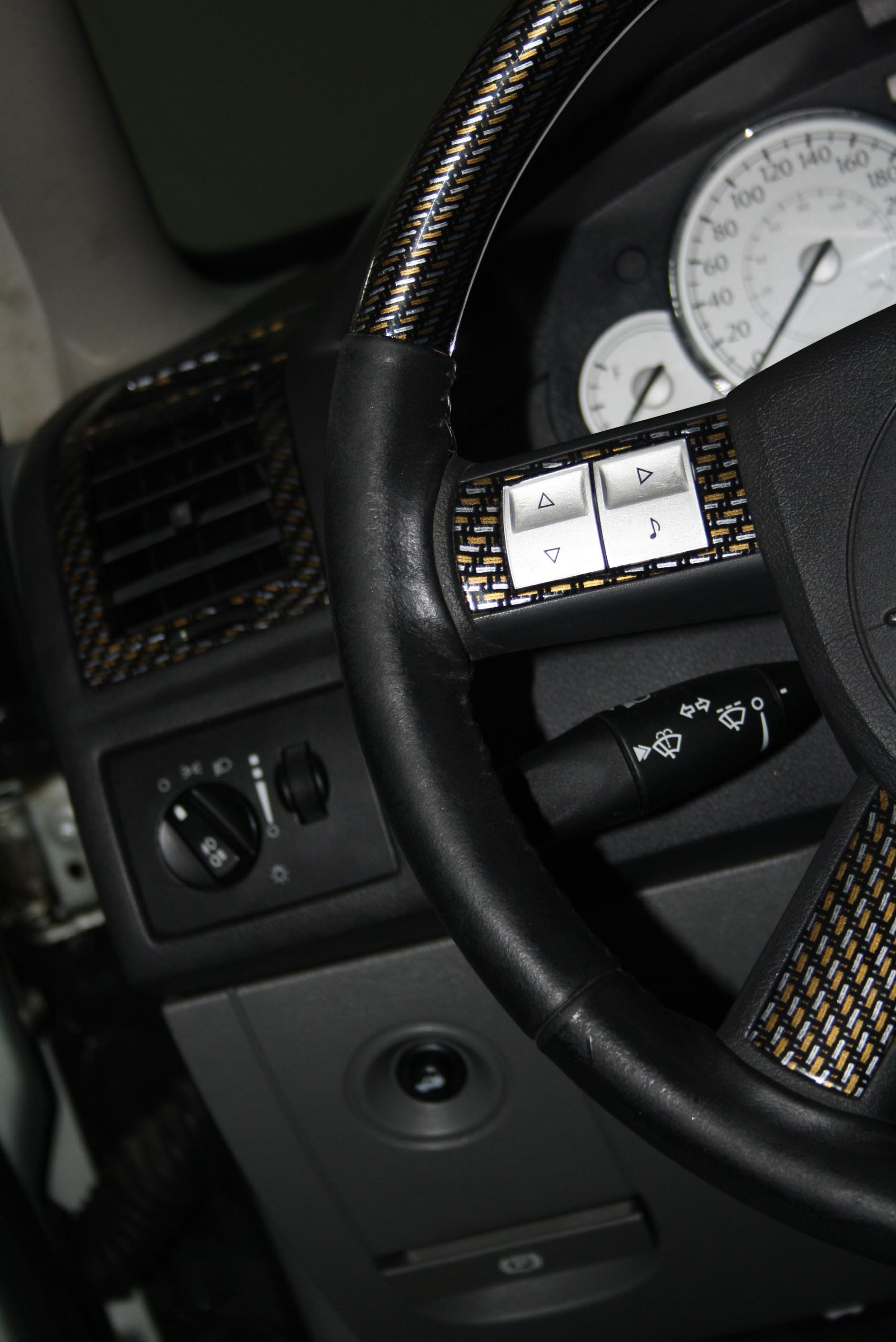

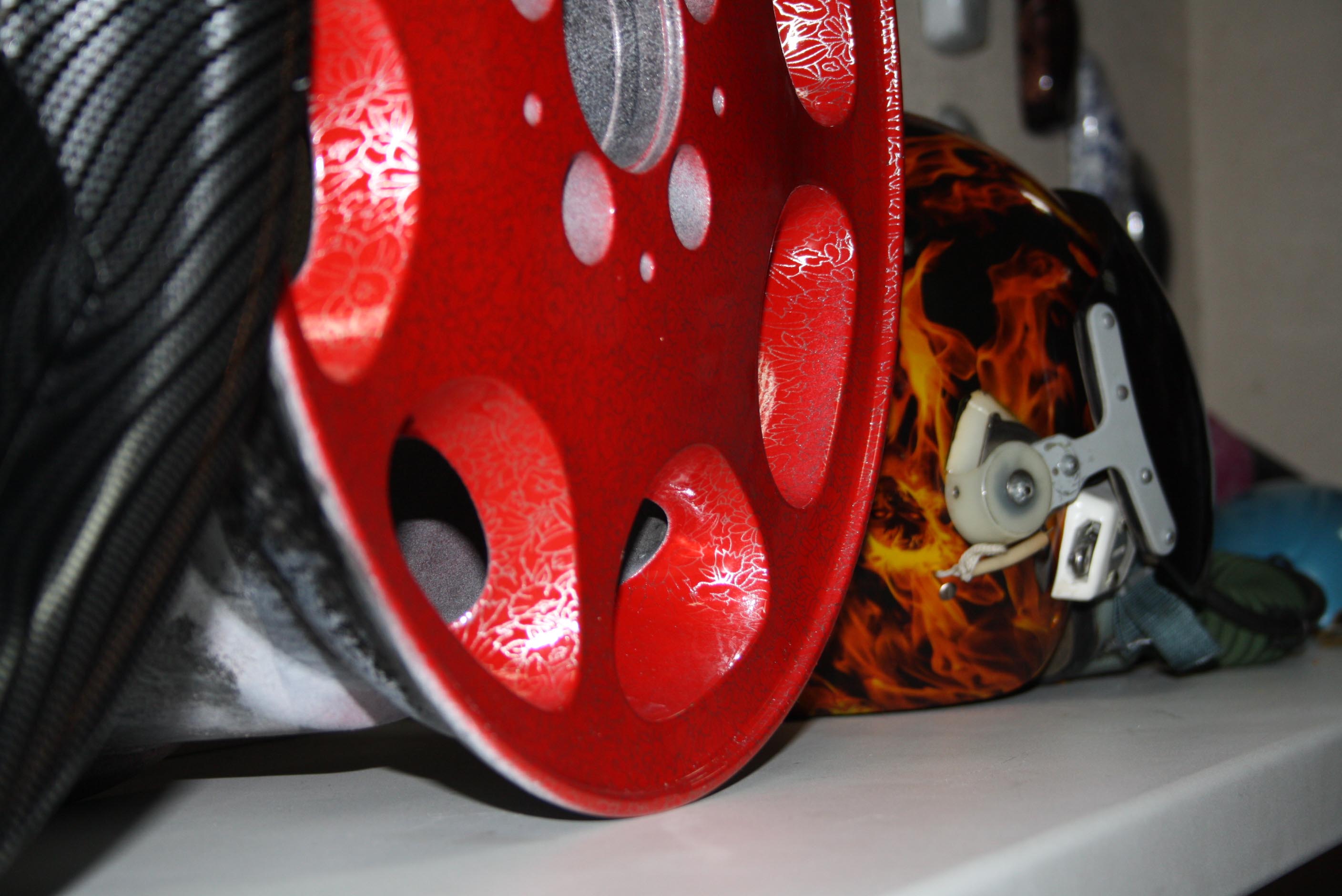

отснял на нормальный фотик примеры некоторых работ
ну и про себя не забыл ;) (точнее про машинку)
В общем убрал всё "алядерево"
1ый этап - берем Ультрафайн и зачищаем детали
2ой этапа - грунтуем черным грунтом
3тий этап - наносим аквапринт
лак и сборку не фотал, а вот конечный результат:

Серёг надо с магнитолой тоже так сделать ато она как не отсюда теперь смотрица и кнопки на руль...
ну вообще в реале уверен что круто смотрится... :goodgood:
29 декабря 2013 11:46
Сообщение #66
да неее, всё норм Олег )))
и кнопки на руль...
а тут на все 100% согласен, надо черные куплять, жаба душит 3-4 рубля отваливать )))
