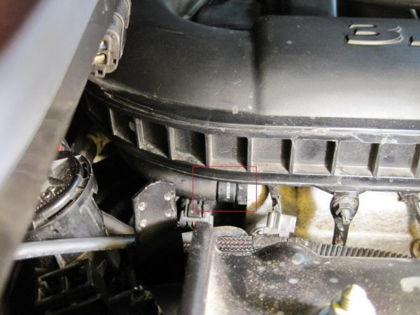

Покажите где он находиться ?

Это тот патрубок ? 1 это клапан ?

yury, Что то я запутался... на моём рисунке моя трубочка с клапаном или нет ?)

Я так понял, что тебе нужен от 2,7. Но ты выложил от мотора 3,5. На твоем рисунке есть тоже клапан под номером 1, но это не твой, это на 3,5. Тебе нужен клапан под номером 2 на моем первом рисунке. Там вроде нормально все расписано и код детали для 2,7 там написан
