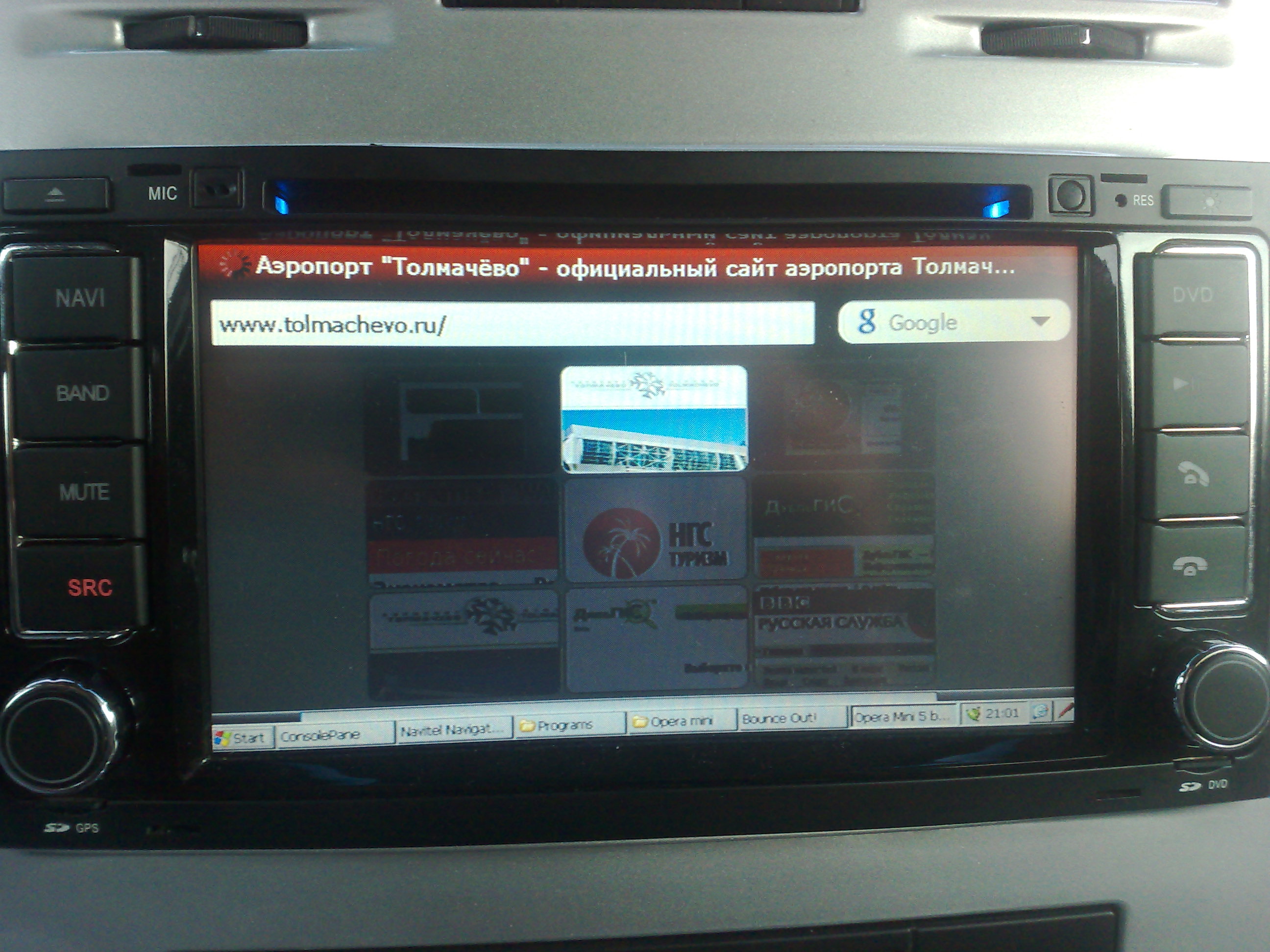

Поставил 2.5 дин голову китай для таурег, DVD, 6-вирт дисков, сам перегонят CD в цифру+ интернет (удобно почту смотреть), камера,ТВ, навигация с обновлением пробок (4 проги). Все делал у Стаса, рамочку ну очень акуратно открасил.
Звук стал чище, появилась компрессия и низы, но громко не послушаешь, бостоновские кортонки не тянут, т.к. ушастик как по низам так и верхам все обрезал, чтобы не перегрузить наши бумажные динами, вообщем и их тож нужно менять теперь(((

Все в нем
В верхнем углу антена

а где интернет???
модемчик мегавоневский в бардачке
Bob Marley
19 июля 2011 03:09
Сообщение #90
Репутация: 22
Сообщений: 1042
Город: Красноярск
Машина: SRT-2008
Регистрация: 18.02.2010
а где интернет??? :sorry:
ехплоер
опера мини
