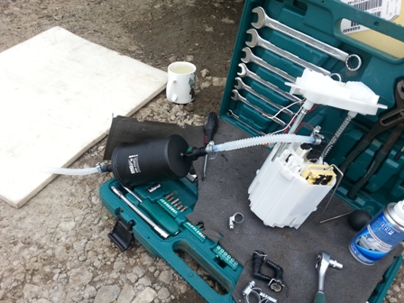

всем привет!вот хотел поделится тем как я колхозил фильтр топливный!)))
что не получается фото залить :smiles:
dims
18 мая 2015 08:00
Сообщение #458
Сообщений: 2226
Город: Новый Уренгой
Регистрация: 21.01.2010
Casik,
сожми фото до "веб-крупный" сохрани в компе
в окне ответа нажми на "папку" выбери файл и загрузи
Casik
18 мая 2015 08:44
Сообщение #459
Сообщений: 599
Город: Опорный край державы
Регистрация: 18.02.2014
вот что получилось
Вот тут SHELTOR давно задавал вот такой вопрос про фильтр правый в баке:-А нельзя вообще выковырять этот фильтр и по пути в систему присобачить обычный топливный ?
Я так и сделал!и уже около года катаюсь без проблем!даже съездил на авто в казахстан и все отлично!но пока все сделал как надо то я бензонасос раз пять вынимал и ставил обратно)))уже с закрытыми глазами все это делаю))) дело в том что по началу я делал магистраль топливную куда врезал фильтр из резиновых шлангов!они масло-бензостойкие!НО но лишь изнутри!внутри у них слой стойкой резины а снаружи она простая!и она,так как лежит в баке в бензине разбухает и шланги рвет на пополам от давления в магистрали!пришлось искать пластмассовые гофрированные трубки от бензонасоса!для жигулей!стоят 35 рублей!
на их концы одел соеденители топливного шланга с защелками от ваз по 50 руб - один г образный на насос и два прямых на фильтр!что бы при замене его просто одним нажатием снял его и другой легко защелкнуть!они идиально подходят и хорошо сидят на трубке бензонасоса и на фильтре!
фильтр взял уазовский биг фильтр называется кажется!он большой и главное он из пластика полностью!теперь при замене фильтра на все про все то надо будет минут 15!вот год уже все работает отлично!
[attachment=48102]
теперь просто вынимаешь бензонасос , отщелкиваешь соеденители или как их там называют защелки))) и ставишь новый фильтр и все! сильно не ругайте за колхоз)) но намного проще и дешевле! и менять можно сколько душе угодно
