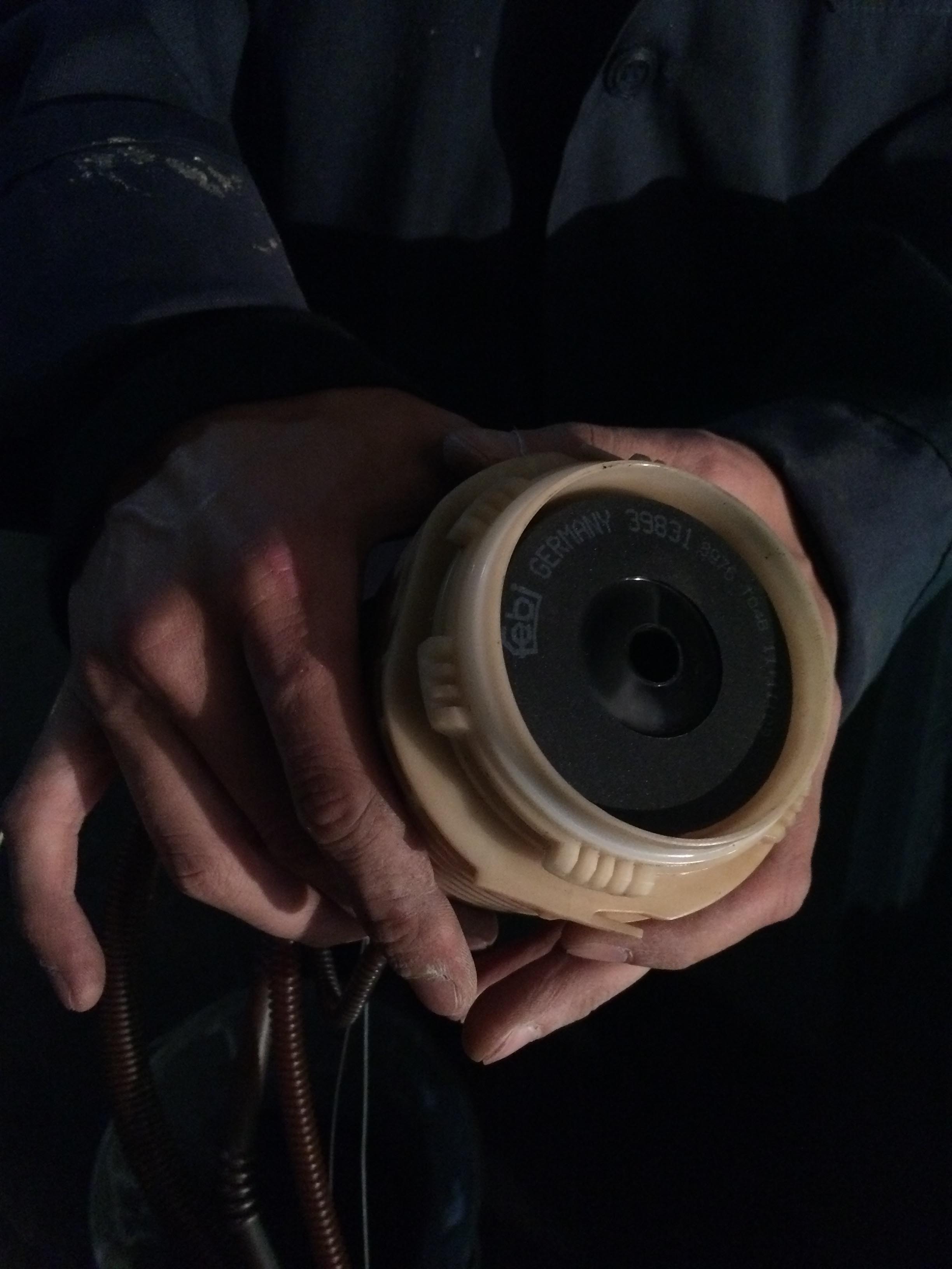

Привет всеи.
Как то я писал про замену топл. фильтра ман 715 с трубочками.
Колхозу конец!!!
Сегодня получаю фильтр который должен подходить без колхоза(аналог оригинального фильтра)
Фото, размеры, фирму и номер фильтра выложу позже.
Если все совпадет предлагаю добавить информацию в FAQ.
Длина [мм]:
68 мм
Ширина (мм):
65 мм
Внутренний диаметр:
10,8 мм
Внешний диаметр [мм]:
65 мм
Дополнительный артикул / Доп. информация 2:
с уплотнительным кольцом
Вес [кг]:
0,055 кг
Исполнение фильтра:
Фильтр-патрон
По фото похож?
Короче это фильтр с мерса W211 США.
Febi 39831
или аналог
Swag 10 93 9831
Искал в каталоге мерседес корешу на W211 колбу с фильтром в сборе, смотрю на нашу колбу похожа. Немного попробивав номеров по эксисту и вот он долгожданный фильтр.

Продолжу интересную тему, в общем вот что нашел:
http://voltag.ru/catalog/search.php?q=KR0401M&i=Y
Это сборка от доджа рама(нового образца) нет 100% уверенности что подойдет, но судя по фото она вроде 1 в 1 как наши сборки, только 2 в 1, думаю если настала пора менять фильтр и насос, то неплохое решение, найти бы бэушный для осмотра и сравнения.
Еще есть один нюанс, насос хоть внешне один в один, но по инфе с фото давит 3 бара, а в нашей системе давление должно быть 4 бара, что думаете други?

Цитата: Atraides001
что думаете други?
Как минимум разная высота топливных баков. Соответственно до дна не будет доставать.
