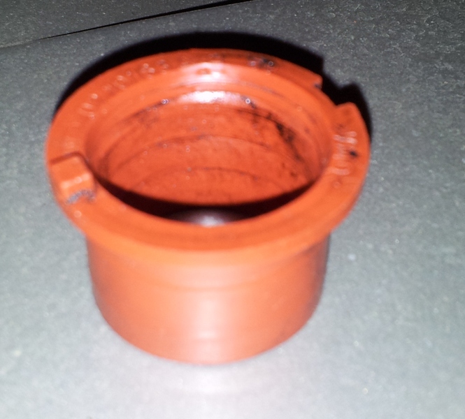

Ребята, подскажите правильный номер этой резинки.
Давал номер экзисту, непонимает. Резинку уплотнения к турбине поменял. Осталась эта
Недавно, примерно 2 недели назад появилось шуршание и посторонний звук при наборе скорости. если нежно нажимаю на педаль акселератора, гудит. После 100км\ч уже не слышно. На малых скоростях- просто достал посторонний звук. Я выявил, что может коробка, т.к. когда включена передача, слабо нажимаю на акселератор, есть пост.звук. Если на ходу включаю нейтралку, газую в холостую, не шумит. На паркинге при газовании тоже не гудит. Сервисмены на БошСервисе пока не определили что это. Может вы подскажете?
И еще вопрос: Слышал, что у нас на CRD коробка от 140 Мерса. Это правда? И сколько у нас передач на коробке CRD? Я думал 5, но почемуто у меня в машине при ручном выборе передач присутсвуют только 4.
И почему каталоги по моему винкоду определяют двигатель как М664? Разве он не OM642?
Мой вин 1C3H8E3DX6Y124525
Уплотнительное кольцо
Могу только тут пояснить - у нас 5АКПП. Проверить можно, попробовав в движении переключить с 4 на D.
Двигатель - ОМ642. --- Darueber hinaus wurde der Motor mit leichten Aenderungen in einigen Chrysler Fahrzeugen eingesetzt, z.B. im Chrysler 300C 3.0 CRD oder im Jeep Grand Cherokee
Про оранжевое уплотнение могу только сказать, ибо люди говорят, что лучше ставить такое же, но чёрное уплотнение (вроде как на Грандах и мерсах стоят), чтоб не капало))).

Ondrash,
бери номерок с резинки и бей в экзист только перед номером добавь "A" и будет тебе счастье )))

Zerg34,
Спасибо, но не помогает. Уже по разному пробовал. Ну никак. Ниодин сайт незнает номер этой резинки. Может не тот номер сфоткал?
