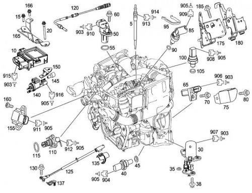

Опять по двигателю вопрос возник. Что это за коробочка на двигателе? Может в курсе кто?
На схеме №10 слева вверху

kol_t,
Это реле свечей накала. Я какраз недавно поменял у себя. Из за него мои свечи дОхнули. Поменял. Сейчас вроде все ОК. старый блок имеется.

Ondrash, Спасибо, порадовал!!
А то я приехал недавно из сервиса и на след день похолодало. Машина стала заводиться секунд 10. Стал грешить на компрессию, в связи с недавним форс-мажором. А на выходные встречались в Мск. с камрадами, у всех бензинки - кинулись дизеля смотреть. Вижу - силовой провод лежит неподключенный. Вариантов кучу предлагали, вплоть до встроенного предпускового подогрева. Порылись - нашли место подключения - этот блок. Что за блок - никто не в курсе.
Что с проводом, что без него - машина едет. И тут снова потеплело. Машина стала заводиться нормально. А я опять в непонятках: не то провод и блок как-то связаны с зажиганием, не то это опять-же из-за потепления? А никакой инфы найти не смог.
Спасибо, порадовал.
Буду смотреть дальше на поведение авто..

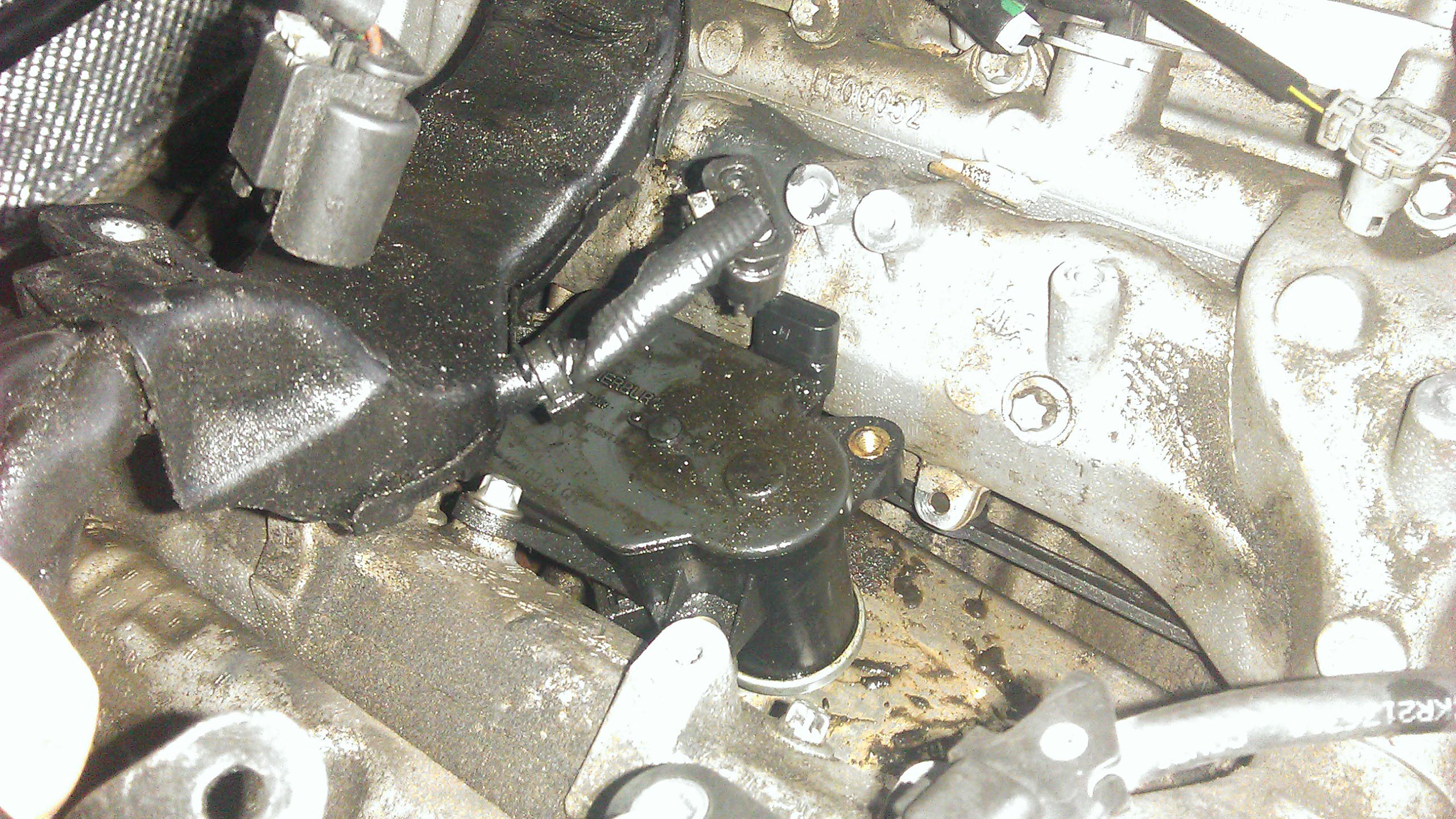

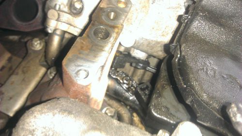

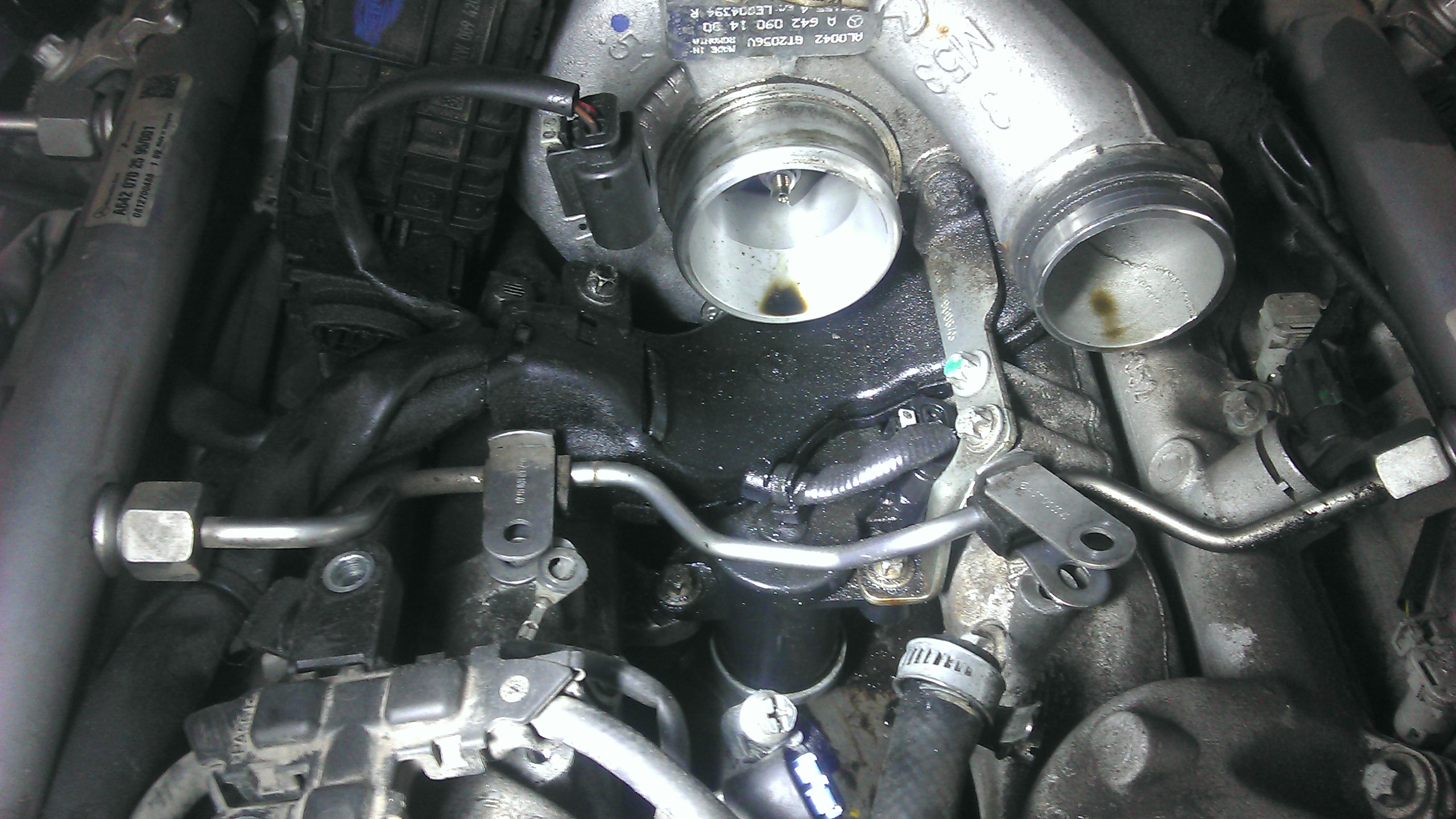

13 октября 2013 21:38
Сообщение #218
Как раз в тему сегодня заехал дизельный гранд на замену коллекторов. Это что-то с чем-то конечно.
Начало:
В процессе. Как всегда, все загажено маслом с входа турбины:
Повалялся пару часов на моторе, выкорчевал турбину, вот мотор свирл (Пирбург). Неоткрученным виден болт, ради которого режут кожух проводки, когда меняют только мотор:
Завтра сниму коллектора, отфоткаю и обосную, почему менять только мотор смысла большого не имеет.
13 октября 2013 21:58
Сообщение #219
Сообщений: 5263
michael230,
Иногда со съемом мотора быстрее происходит (на 300C все значительно проще). Особенно когда обламываются шпильки крепления турбины.
13 октября 2013 22:37
Сообщение #220
Естественно! Только за это никто не хочет платить.=)
