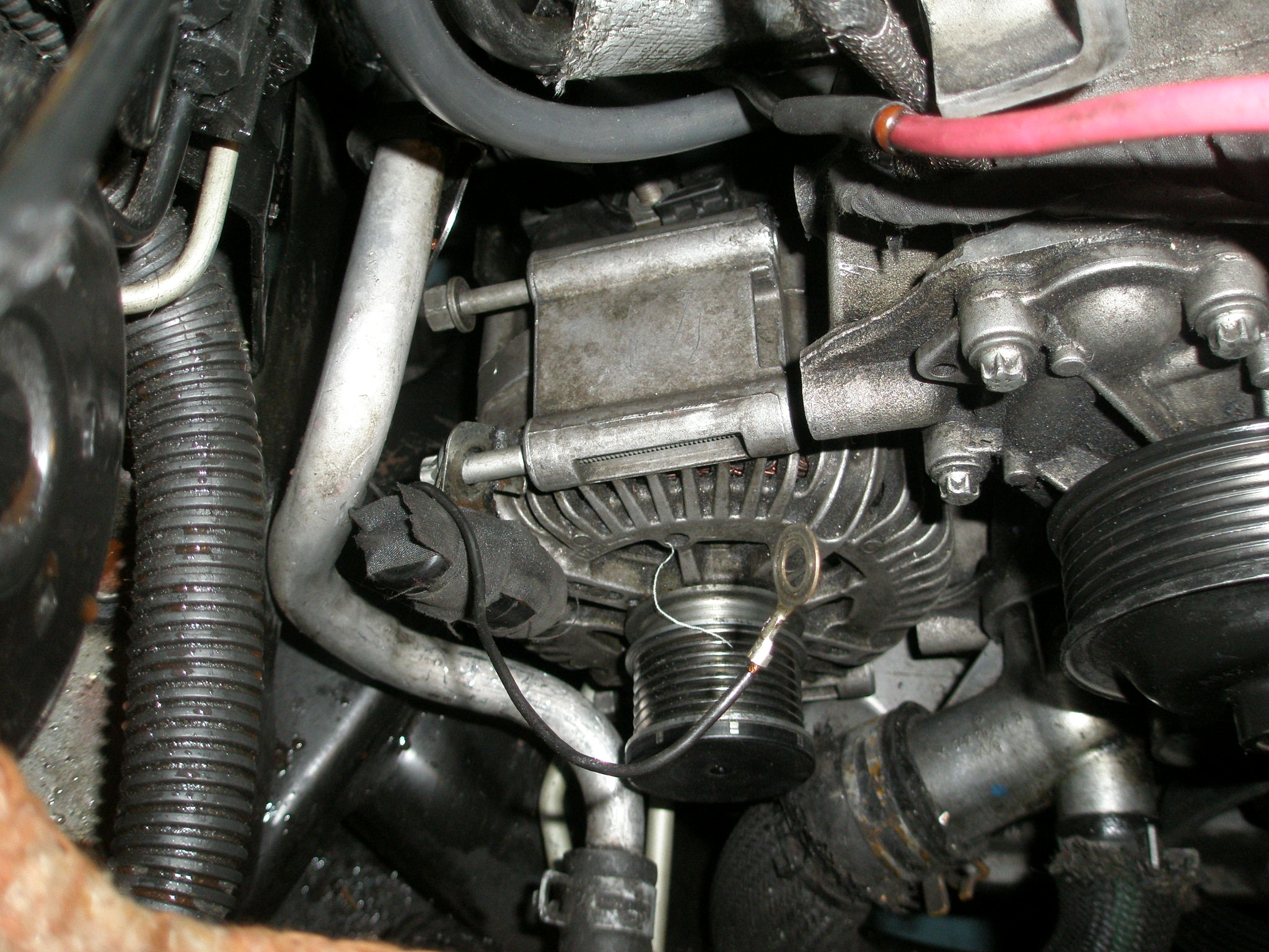

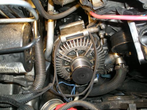

gesha-50
7 января 2018 16:20
Сообщение #696
Репутация: 17
Сообщений: 334
Город: Вильнюс,Литва
Машина: Chrysler 300C CRD 3.0 2008
Регистрация: 6.08.2013
Все проходит.Вот фото, когда устанавливал обратно на место.Вытаскивал также.
