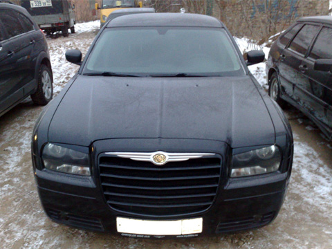

 Что можно слепить из родной решетки?
Молоток

На следующей недели только отдам красить вместе с бампером и губой!!!
22 апреля 2011 00:25
Metis, Эксперементировать ничего не хочу. Буду только в хром.
Smerch, Есть в Киеве конторы. Главное что бы на эпоксидку сел.
Молоток, Друже, буду очень признателен если напишешь полный рецепт микса, а то я сегодня все купил. По поводу скотча примерно так хотел делать, а вот как миксовать что бы все село не уверен.

Слушай я просто купил несколько тюбиков эпоксидного клея и им залил
22 апреля 2011 01:29
Молоток, Ну погоди, там же идет смеситель + пластификатор. Он у тебя уже засох?

У нас в магазине подаёться вот такой нажимаешь на поршень выдавливаешь в ёмкость и перемешиваешь
22 апреля 2011 01:44
Молоток, И что он с пластиком сросся зачищать его можно? Может фотку выложишь.
Молоток
22 апреля 2011 01:53
Сообщений: 778
Регистрация: 3.04.2010
AA4142CA,
Сидит крепко как родной и пошкурить можно

Молоток, Благодарю, будем працювати. Как закончю, сделаю фото отчет.

Кстати я таким эпоксидным с двух тюбиков клеил ручку SHELTORу, прошло где то пол года вроде всё гуд!
22 апреля 2011 11:29
Smerch, Клеить это одно, а тут он должен работать как наполнитель, еще к тому под покраску.
22 апреля 2011 12:09
AA4142CA, это понятно, я ж поэтому и посоветовал выше простую эпоксидку она дольше сохнет и лучше кристализуется!! У меня друг занимается бамперами они как правило клеят именно эпоксидкой если пластмасса нехваткая тогда что-то домешивают!
22 апреля 2011 12:22
Smerch, Я буду именно в этот микс какой то порошок и добавлять.
22 апреля 2011 12:33

Лёш а почему у тебя на фотках дырки не до конца заклеены?
всё же мне кажется надо делать с эпоксидной смолой, слоями накладывать как то.
тогда и держаться будет уверенно и под покраску самый раз.

решотка на мою похожа, я ее колхозил долго.
дырки просто залепил пластиком который отпелил, и грел паяльником.
потом хром снял, зашпоклевал и на покраску.
после лаком все покрыл в месте со занком. но от больших напоров на мойке лак на крыльях начал отлетать а за ним и по немногу краска =(
жаль но сломал ее, нелепо как то =(

Купил сегодня бинт стекловолокно и буду выкладывать слоями. Буду до конца хоботиться.
lonet, А как сломал то? По поводу краски видимо плохо покрасили.

Почему не до конца? Всё полностью залито просто он просвечивает это стеночка там такая получилась, скотч приклеиваешь и загибаешь грубо говоря под девяносто градусов чтоб эпоксидка не вытекала из луночки.
На самом деле крепенько получилось мне кажеться не стоит морочиться
с волокном.
вот это вот прозрачное? просто выглядит как дырки

Да про это и писал просвечивает так, дырок нет там))
