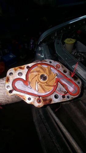

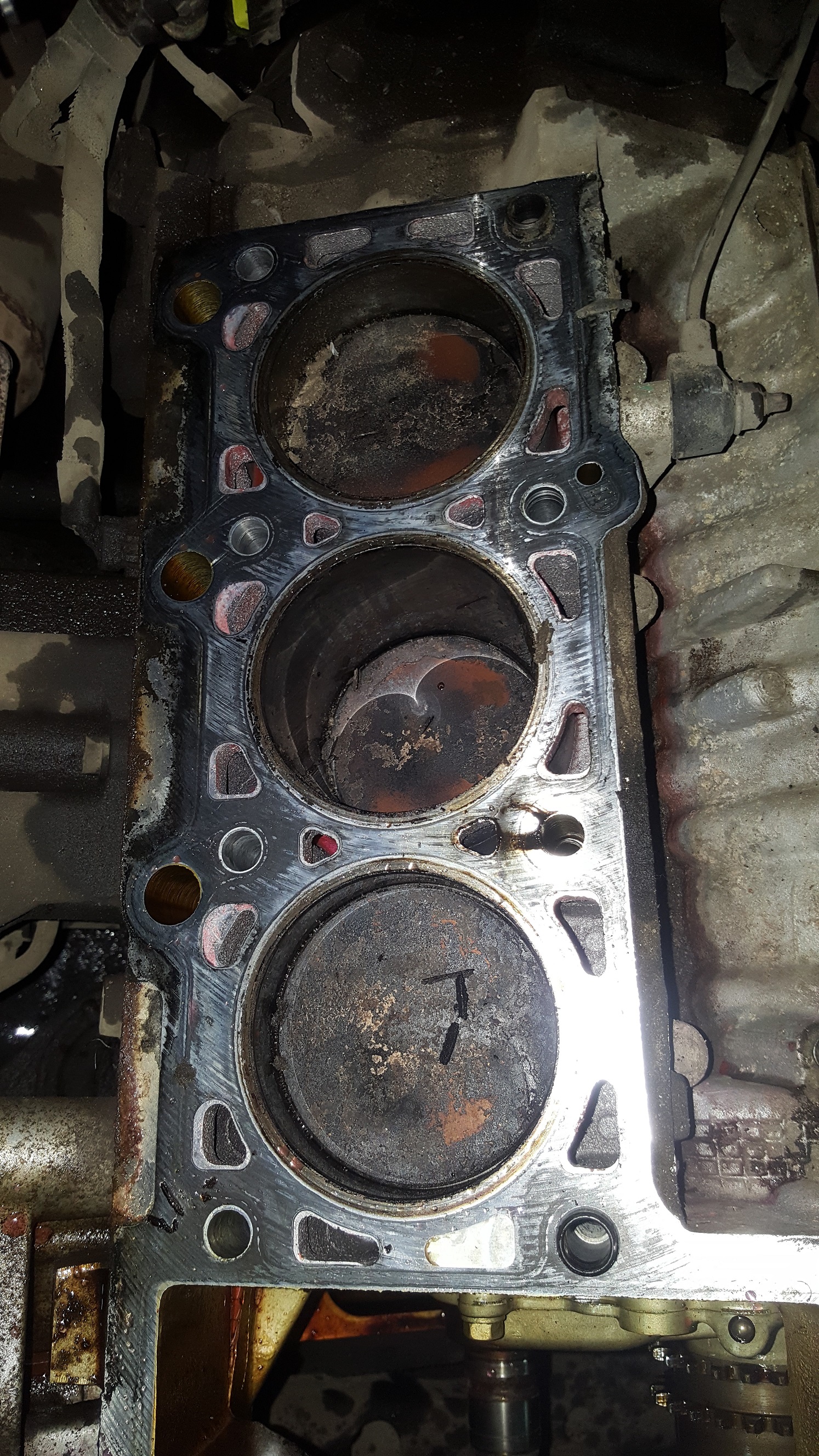

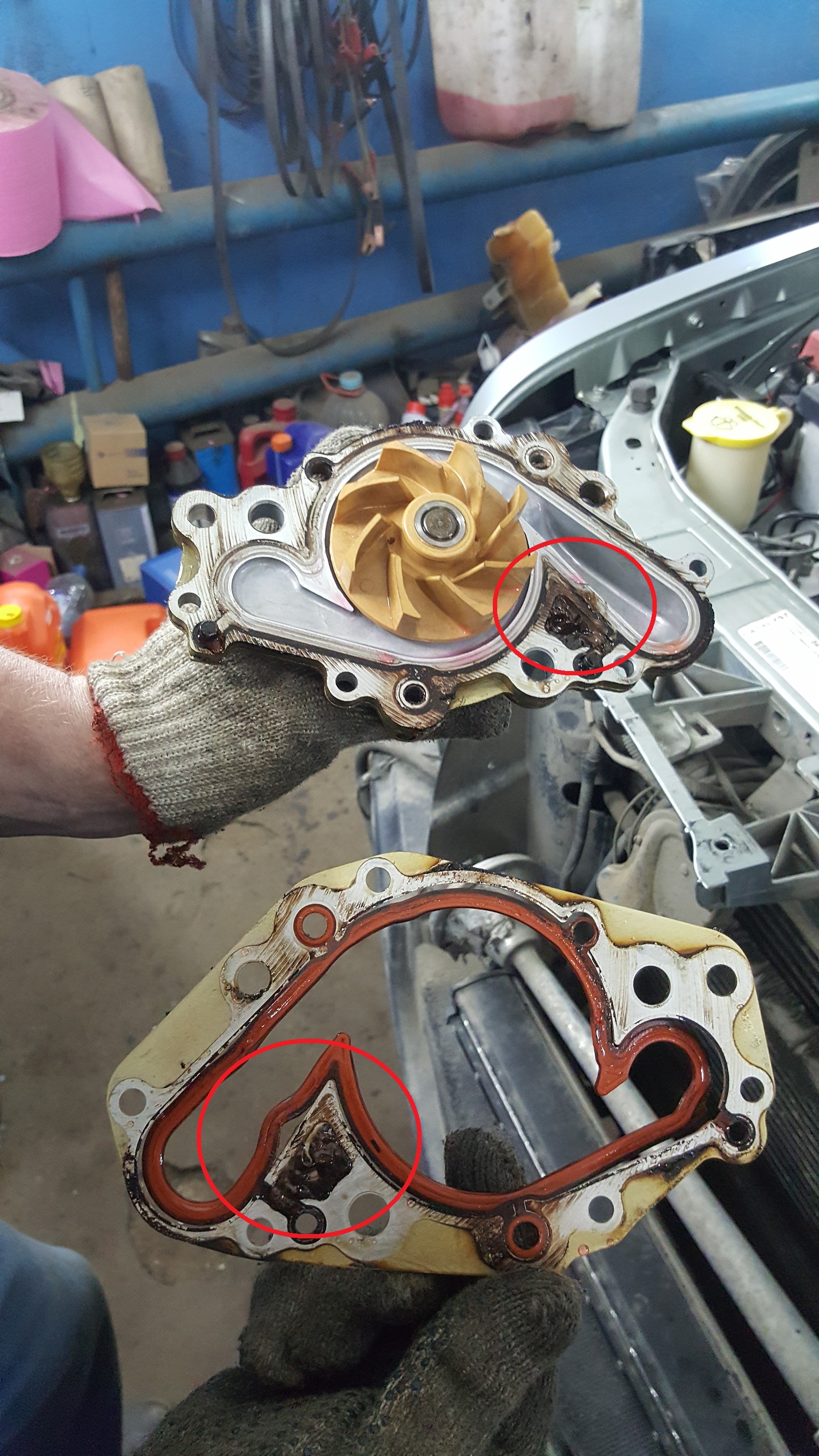

Вскрыли сердце)
В общем всё норм по виду, ещё ездить и ездить, бошки вскрыли, никаких намёков на пробитую прокладку или что бы их повело, масло пошло через прокладку помпы.
блок в таком виде:
(грязь и антифриз в поршнях попали когда головы снимали (там всё сухо было)
левая
правая
а теперь пару нюансов хотелось бы уточнить, какого образца у меня помпа? (нового или старого)
и цепь такая считается широкой?
и по тех части: какой момент затяжки голов
Можно ли покупать помпу SKF? и что ещё можно купить неоригинал из комплекта ГРМ?
А что ты там хотел увидеть? Давление в бачке откуда взялось? Бошки в опрессовку и шлифовку обязательно. Так ты ничего не увидишь. Зато потом будет обидно. Притирка клапанов и замена мск также обязательна.
Поверни звездой на камеру.
Да и Аиртекс нормально.
Все кроме натяжителя.
Тогда встречный вопрос, а кто тебе вскрыл мотор, он не знает, да?=)
Сегодня чуть не купил комплект CLOYES
Не надо.
взял коробку в руки, там наклейка Made in Taiwan
Это вообще ерунда, оригинал тоже где только не делается.
