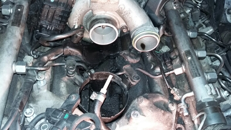

Перетрёс свой трактор
При вскрытии охерел от количества дерьма. Видно текло очень давно, т.к. мотор оброс со всех сторон.
Было так:
Всё из-за двух прокладочек за 10$
Уши датчика температуры входящего воздуха были отломаны, и он просто болтался на проводе, а отверстие под датчик жлобъё заглушило болтом. Цена 10$ и всё на своих местах
Стало так:
Заодно удалил заслонки, хотя привод работает. Тяги заслонок были немного разбиты. Отверстия от заслонок заварил.
Так же перетрёс генератор из-за грязи подшипники умерли и кольца вытерлись в ноль.
Промыл радиаторы и кулер.
Заменил антифриз, масло и жижу ГУРа.
Вечером скину номера всех прокладок и уплотнений, которые понадобились.
Да уж хитро у нас мотор скомпонован, ну теперь надолго хватит. Други коллектора выпускные не забывайте простукивать, особенно когда так далеко залезать приходится. :goodgood:
Что за продцедура?
А вот и прокладки, которые нужны для замены:
Номер прокладок, которые на втором фото внизу без наклеек A6421421880 -2шт.
140$ за все.
