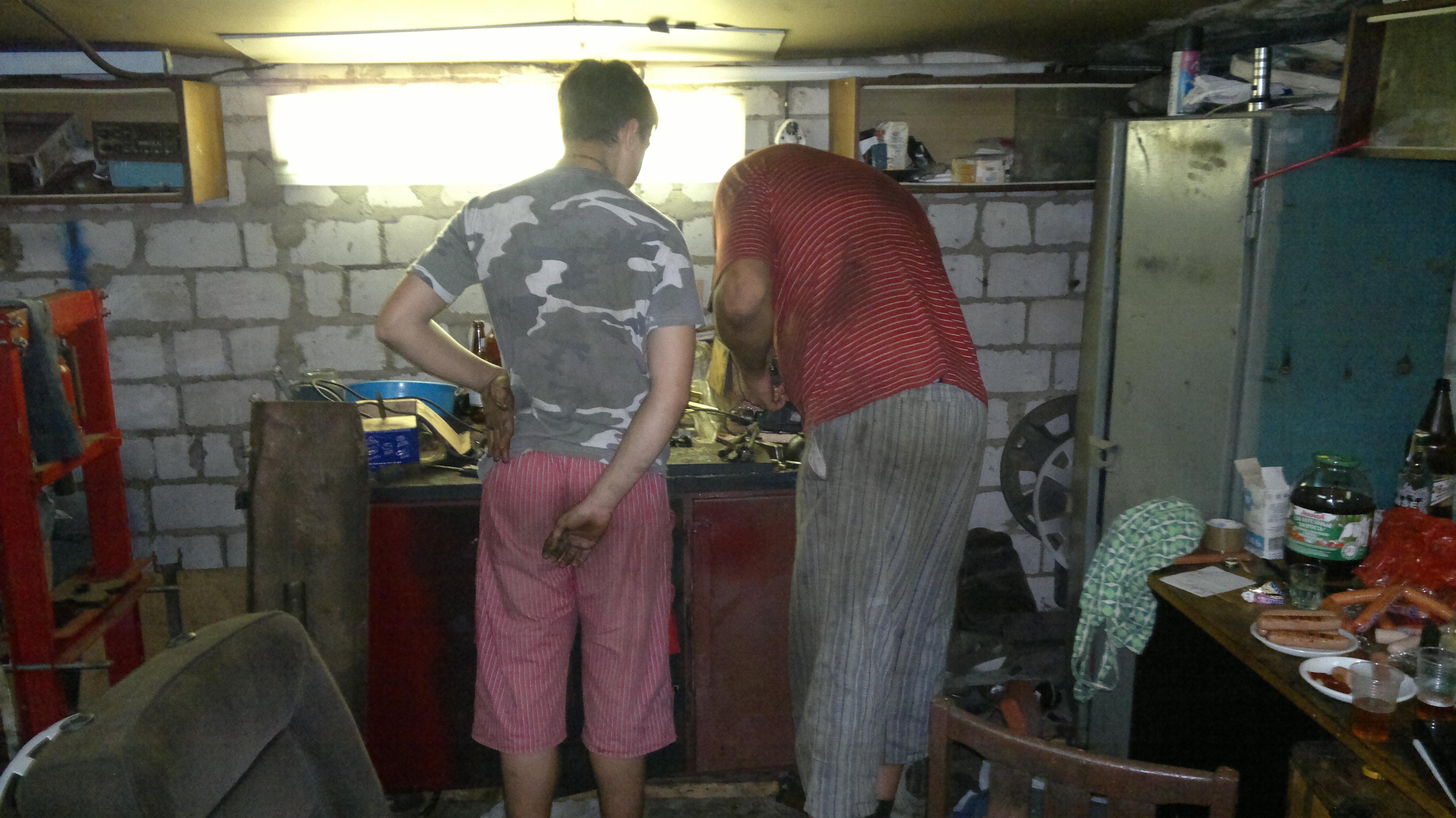

Охлаждаем пиво с водкой. Днем в гаражике работать не выносимо. На улице +31 и солнце его нагревает как в бане.
сам гаражик

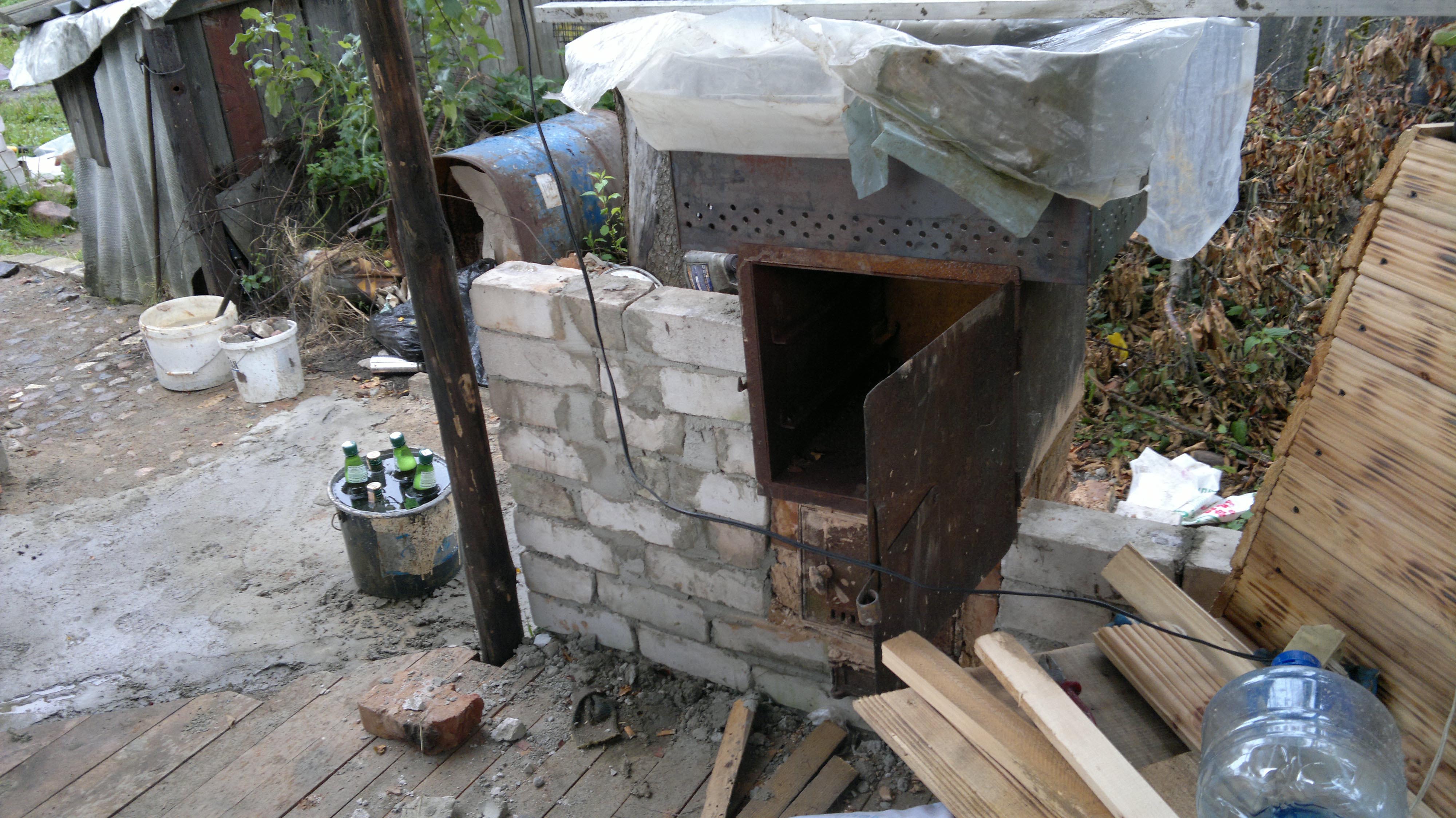

Это фото беседки которую он делает для шумных встреч
Мангал + коптильня

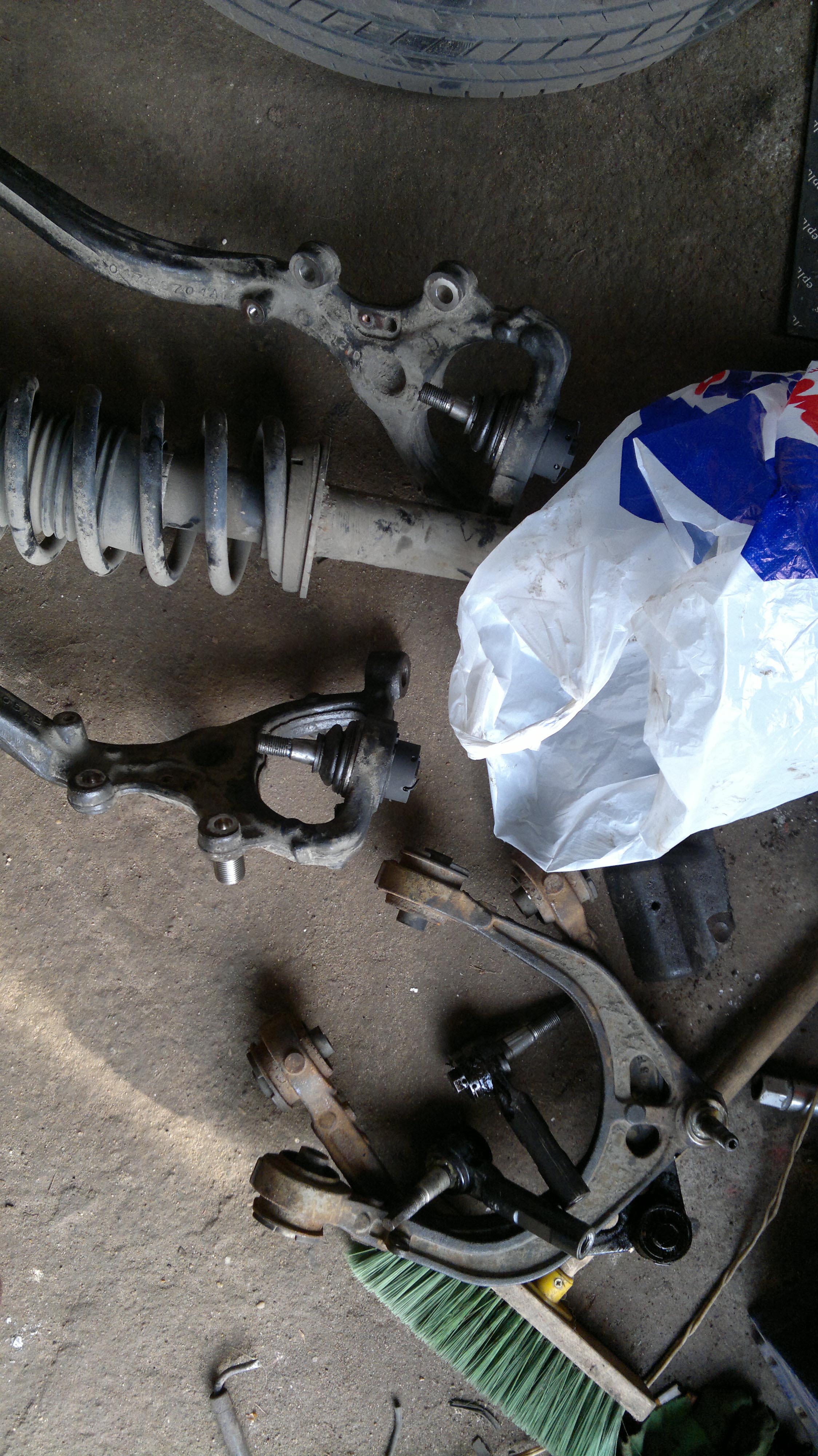

полностью скидываем одну сторону
вид снизу

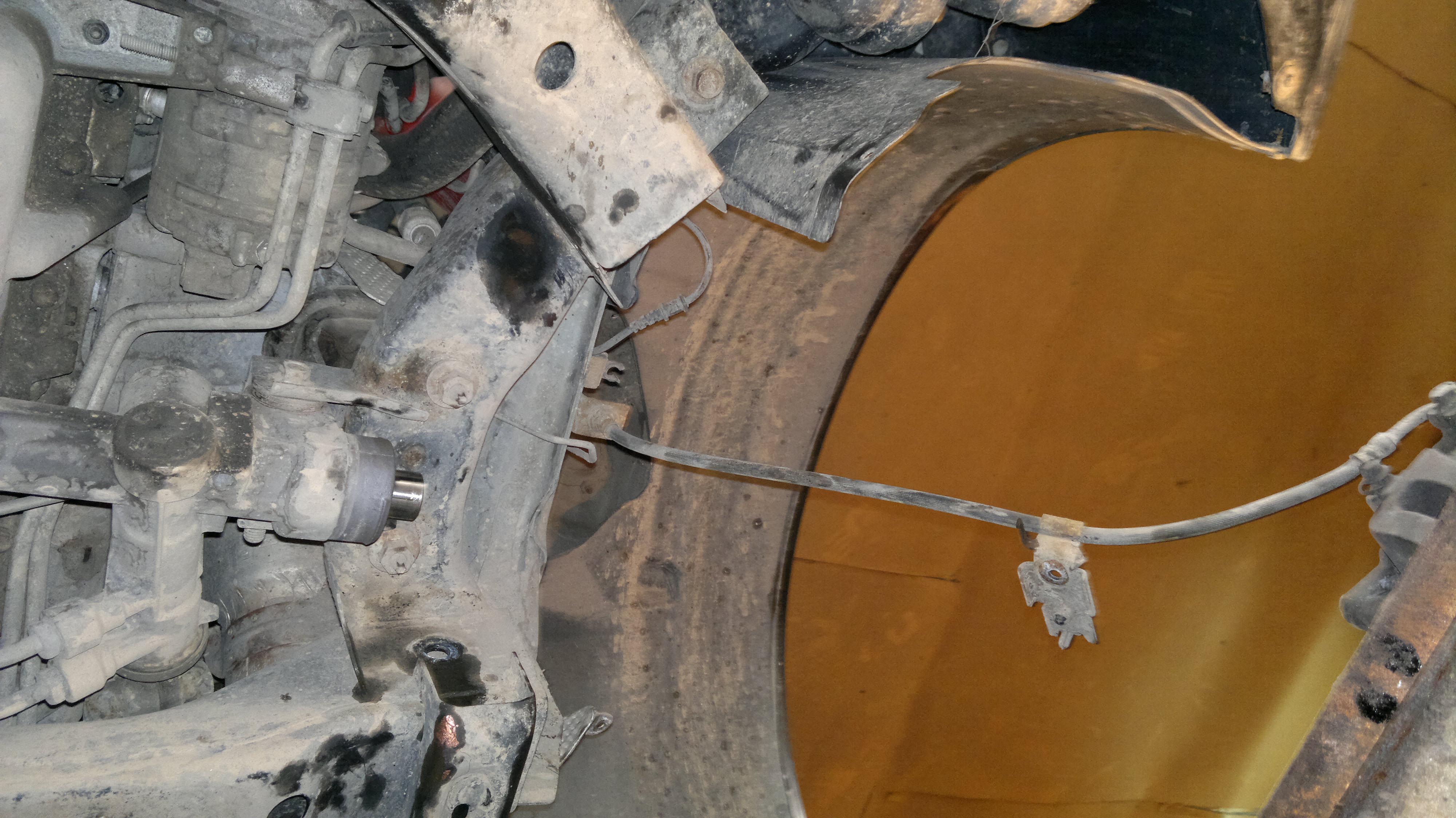

Все... правая сторона тоже вся снята.
кроме рулевой рейки ничего не осталось.
Подвеска была в плачевном состоянии.
гремела на каждой кочке как ведро с болтами.
один наконечник не пойми от куда.. нашли родной.. кто то оставил видимо когда менял подвеску у Родика.
Снимаем пыльники, проверяем их на живучесть.
один был рваный.. ничего страшного... в закромах гаражика нашли живой.
