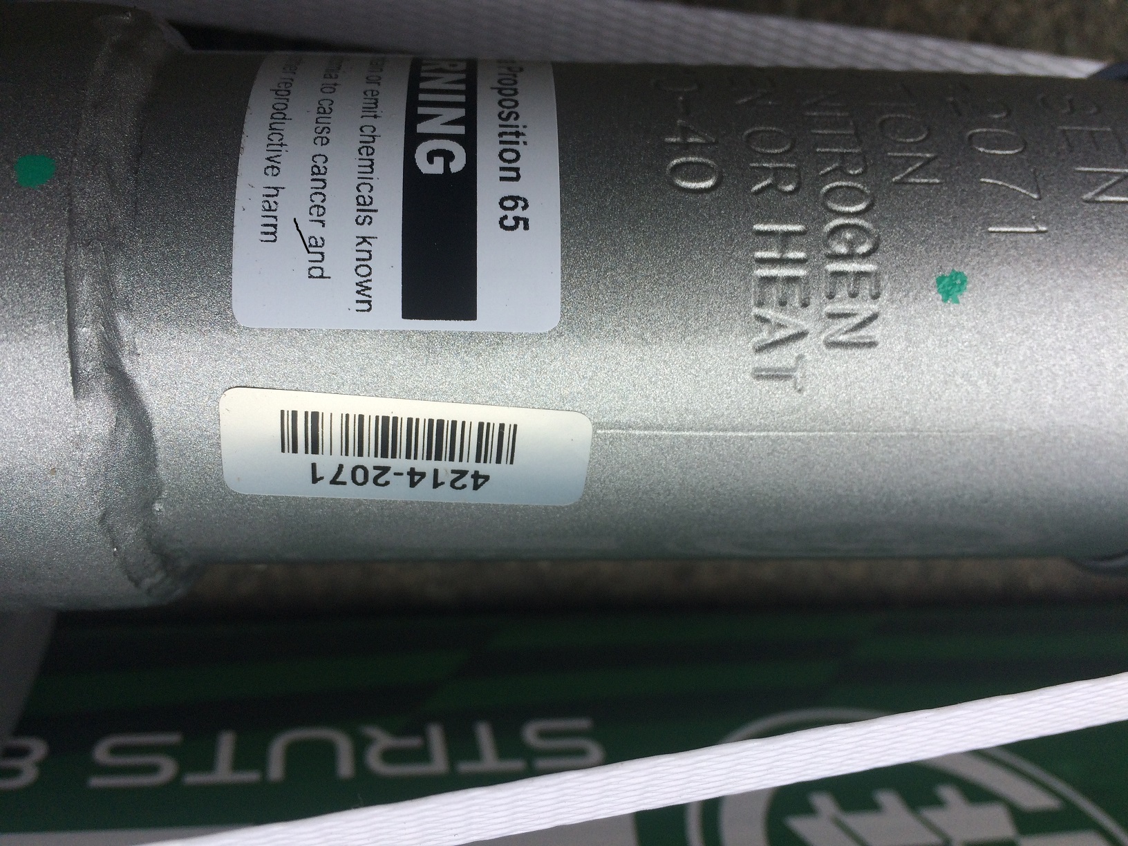

Кстати, владельцы AWD! вез себе из америцы стойки передние и пружины на 5,7 - сюда Вам предложить или отдельную ветку сделать?

Оригинал? Или аналог? Сколько за них хочешь?
Аналог с пружинами под 5,7 за все хочу 25 потому что самому так встали
