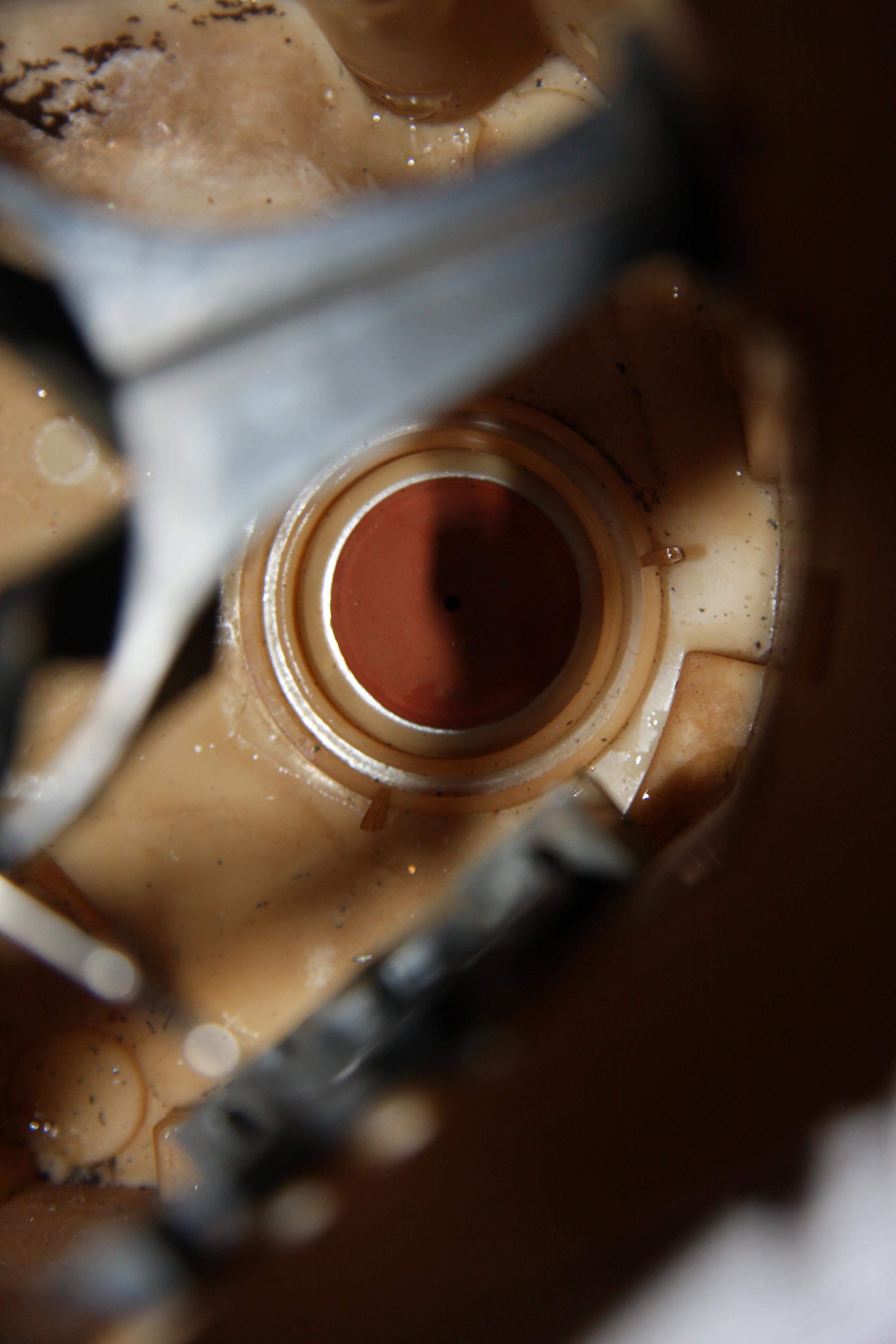

И так добрался я до наососа Вылаживаю отчёт с подробными фото!!
Ниже для сравнения лежит насос БОШ от 10ки и родной насос!!
Размеры:
БОШ Длина 111,4 Диаметр 38
ОЕМ(штатный) 144мм Диаметр 43
Очень интересный момент, у штатного насоса есть ещё один канал, походу для стравливания давления, внизу сборки резиновый клапан, всё механика! Чёрная штуковина и есть тот канал который прижимает клапан, он прост, лишь трубочки и развитления, никаких подвижных частей!!
На штатном насосе никаких названий лишь код, поиск ничего не дал!
J2 84078 35204 3676
Как видите разъёмы у насосов совпадают!!
Ниже на фото тот канал для форсунки закачки бенза в сборку!!
Таким образом снимается насос со сборки отгибаются и вставляются гвозди, проволка или ещё что нибудь чтоб можно было вытянуть!
Дальше внизу сборки видно клапан, простая резинка!!
Вот такой вот насос в сборе!!
Следующие фото чтоб было понятно что насос от 10 ки не подойдёт!!
Ну и на последок низ сборки!
Весьма не понятно почему не сделали отверстия внизу сборки для забора топлива!! Ведь кроме клапана там больше отверстий нет! а значит когда бак почти пуст в сборке тоже будет пустовато!!! Стоит подумать об этом!!

родной бензонасос имеет три выхода:
1-вверх-основной,для подачи топлива в правую сборку в фильтр и далее
2-внизу,про который идёт речь,к этому выходу зацепляется пластмассовая форсунка(на фото видно) для закачки бенза из бака в колбу ч/з резиновый обратный клапан (тоже видно на фото) как раз чтобы в колбе всегда было под завязку по полной,даже если в баке пусто.Кстате в правой сборке такая же форсунка стоит для перекачки бенза из правого полушария бака в левое
3-внизу-холостой выход,предположительно для самоохлаждения
когда перегонял машину из Москвы,после НабЧелнов втал в степи гдето...
температура в 7.00 утра +40 за бортом...асфальт пузыриться...
ну,думаю,всё,трындец,приехал бензонасос,чо делать х.з.
гдето купил от 2110 отпилил 2см от направляющей трубки ножиком кусок,надставил на выход 10-шного бензонасоса,т.к. крайслеровская трубка НЕ ОДЕВАЕТСЯ на жигулёвский бенз,так и доехал ещё 3000км.
Дома попробовал обратно всё возвернуть - заработало,но громко-бензонасос стало слышно когда рядом с машиной стоиш,из чего сделал вывод - мож бензин закипел,т.к. общог руку когда вытаскивал из бака сборку
