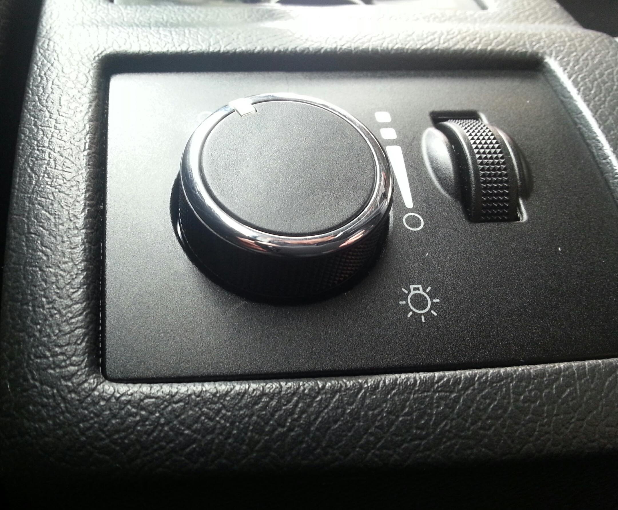

Немного модернизировал. Блок штатный, крутилка (отлично сочетается с остальными крутилками) от доджа 2012 года. . Автосвет, а точнее функцию дрл на лампы ближнего света активировал спец.прогой. при запуске двигателя включаются фары.

а почему не сделал автоматику себе? Или ездишь с ближним всё время?

Ага, начитавшись форума пошел делать автоматику :), было темно и сломал лишнего. Только потом посмотрел на фото что нужно было отламывать. По итогу мне потребовался крутилка. Купил у Эдсона переключатель и переставил.
Ну и в конечном итоге понял что такой свет (ночью горит, днем не горит) мне не нужен. Да и по правилам должен гореть всегда. Поэтому и сделал себе дрл на ближний свет. Скоро поменяю противотуманки попробую переключить на них (что бы при запуске двигателя всегда автоматически включались птф).

Да, я тоже всё время так использую: My Webpage
Только достало меня моргание при запуске мотора, думаю, может новый блок света поправит это, т.к. в нём изначально будет родная А позиция...

Сегодня наконец-то установил новый блок управления (переключатель) фар. Европейский, самый правильный, с позицией А - 68020012AB.
Очень приятное обновление, но, не понравилось следующее:
1) сама крутилка немного оттопырена, т.к. она же и является кнопкой нажатия противотуманных фар/фонарей;
2) иконки противотуманок на самом рычаге ночью не подсвечены и их едва видно благодаря подсвеченной стрелочке указателя.
Также, отмечу, что он-таки запоминает положение туманок, как и старый выключатель с отдельной кнопкой туманок...
Ну и конечно же то, как он плавно и главное бесшумно! переключается по позициям меня очень порадовало, после привычных громких щелчков.
Но, вот что обидно, что ситуацию с морганием при запуске в тёмном месте в положении А, этот блок так и не исправил. Видимо, на машине должно по заводу быть прошито наличие автоматики фар, чтобы она правильно себя вела...
