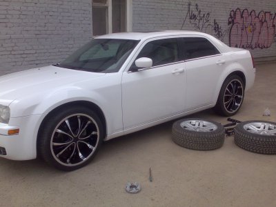

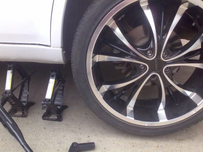

ШРУСЛЕР,

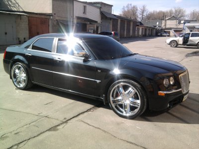

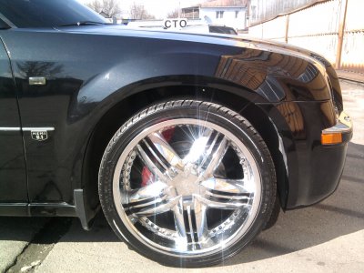

Жень, блестит зараза....
нафотошопил чтоли? :xaxa:

неее :) отвечаю.. просто с телефона..

ШРУСЛЕР,
скажи какие параметры у тебя дисков и резины!

Sait,
точные параметры не скажу (сам не знаю) :scratch: под колпачком двойная сверловка - т.е. 10, а не 5 отверстий. одни 5 на мою машину- другие на какието другие... сам думаю измерить как-нибудь чтоб знать куда они хоть станут если чё.
резина 265/35 R-22 диски фирмы Element Alloys 958

ШРУСЛЕР,взвесить не хочешь ?? любопытно!

Smerch,
36 одно колесо с резиной
2 мая 2012 15:54
Сообщение #211
ШРУСЛЕР,не хило!
чьё производство дисков?!
http://www.newwheelsnow.com/wheels/1369/ELEMENT-ALLOYS/Element-Alloys-E958-Chrome-.html

Element Alloys - это вообще снятый с производства подбренд STATUS Wheels. С 2010 вроде уже не существует.

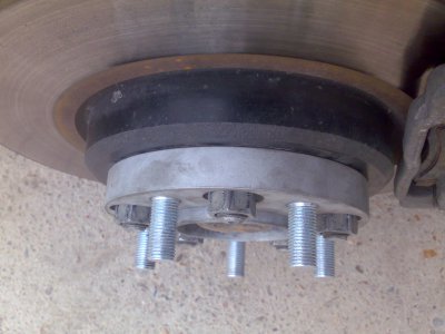

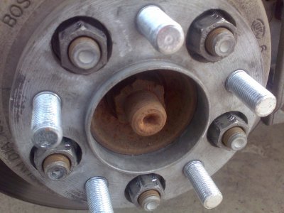

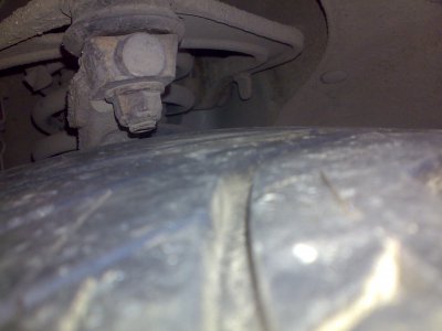

Проставки сделал из за того что колеса стояли на Субару Трибека с вылетом 36, а все остальные параметры были как на крайслер 265 35 22 :goodgood:

nfsas,это получается диск упирается в штатные шпильки?!

Smerch,
нет диск в плотную прилегает к проставке там на диске есть выемки в этих местах где торчат гайки :smile:
