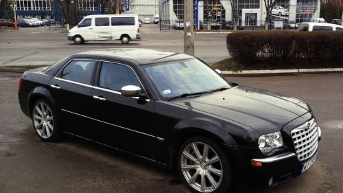

Мужики, а какой максимальный размер становится на RWD из 22 радиуса? На пример 285/45/22 встанет или это перебор?
Мужики, а какой максимальный размер становится на RWD 22 радиуса? На пример 285/45/22 встанет или это перебор?

перебор
265/35

Цитата: iljalangen
узнал сегодня у механика, спиливать ничего нельзя, за это у нас сильно поиметь могут. придется покупать прокладки и отводить колеса от этого болта в сторону, а так казалось все просто, просто укоротить болт.....
Цитата: iljalangen
да размер 265 35 22 102w...
Судя по Вашим фото, колёса больше на 24-е похожи. Кстати как раз с 24-ми колёсами и возникают подобные проблемы с болтом верхней шаровой. Да и спилить можно аккуратно, не трогая саму гайку, что никак не повлияет на безопасность автомобиля.
Но если всё же вопрос со спиливанием резьбы на шаровой настолько принципиален, то лучше заменить верхние рычаги целиком, но никак не с помощью проставок - колёса будут выпирать и задевать за арки при работе подвески, а это уже как раз напрямую влияет и на безопасность, и на управляемость автомобиля.

Есть ещё один вопрос! Можно ли ставить на RWD разные размеры по осям? Если да, то какие размеры? На зад есть 265/35/22, а на перёд на пример 245/35/22. Как на это ABS отреагирует?

Кто-нибудь ставил ет15 ширина 7,5 r22, Резина 265/35 ? боюсь что шины будут стремно сидеть

Калькулятор показывает от 9-ти до 10,5. Я ставил на 8,5.

vik555, грибком

Да, посмотрел уже. Диски 115.5 вылет 15й то что доктор прописал, ширина блин

Цитата: vik555
Кто-нибудь ставил ет15 ширина 7,5 r22...
Возможно, в описании какая-то ошибка по ширине диска 7,5 - сколько 22-х дисков видел и в том числе ставил, меньше 8,5 дюймов ни разу не встречал, а учитывая подходящий для RWD вылет et+15, скорее всего на 99% это диски для LX-платформы с правильными параметрами.

перед 265.35, 275.30
зад до 285.35

У меня стояли этим летом 9,5 265/35/22 et35 с проставкам
[attachment=60183]

Фотошоп? Или реально такие есть

Подскажите, по поводу вылета. Chrysler 5.7 RWD. Встанут ли диски R22 с резиной 265 35 и вылетом 40, сверловка 115. Или нужны будут какие-нибудь проставки?

Нет, проставки минимум 10-15 нужны
