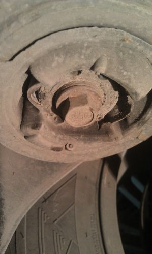

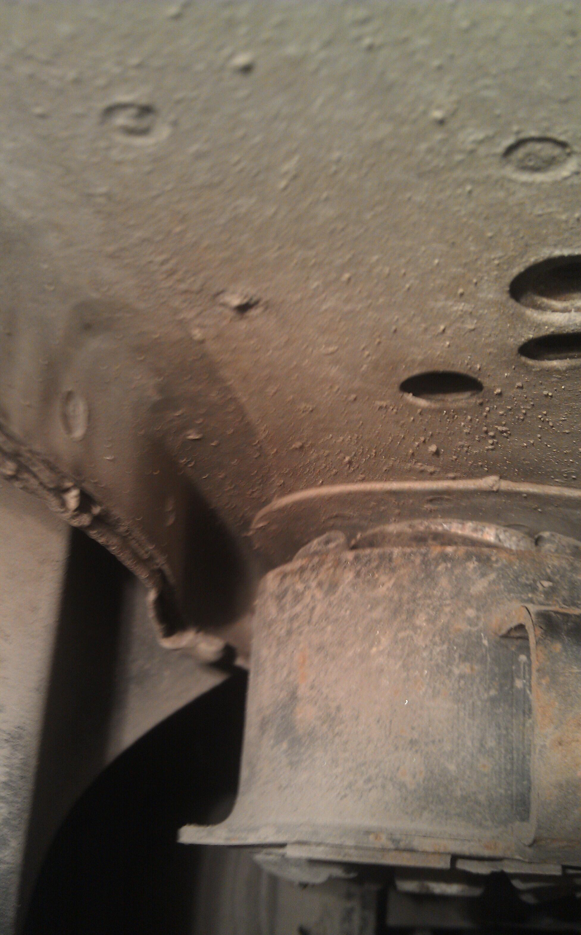

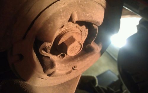

Так у меня проблема с задом,только что был опять на сервисе,сказали скрип шол от передних сайлентов заднего подрамника,побрызгали смазками скрип ушол,сам сайлент посмотрели сказали целый,выкручивали болт смотрели все целое! Сказали что расслоились и провалились задние сайленты подрамника,мол когда трогаешься он перекашиваеться и передние сайленты сопрекасаються с кузовом и скрипят,(только с левой стороны был скрип и на очень маленьких неровностях еле слышамый грохот .....нувообщем как то так.все остальные сайленты целые,плавающие поменяны...
Фото самих сайлентов подрамника выложу чуть позже.....
Так вот вопрос может из за этих сайлентов быть стук или все таки дело не совсем в них,на больших кочках и не ровностях все отрабатывает идеально.....что бы зад швыряло тоже не скажу,да и не любитель быстро погонять точно нескажу...

Ну так им давно хана, заказывай.
zhdmitriy30
26 декабря 2013 21:04
Сообщение #206
Сообщений: 1380
Город: Helsinki
Регистрация: 16.03.2012
michael230,
Спасибо,буду заказывать
Михаил ну так из-за них может быть какой нибудь стучёк или по мимо них ещё надо что то искать,менять?
И ещё вопрос по замене,есть какие нибудь подводные камни? надо греть или ещё что? или не сильно проблемно их от туда достать?
26 декабря 2013 21:33
Сообщение #207
zhdmitriy30,
Ну я уже говорил, что не видя ничего, я мало что могу сказать. Вижу, что конкретно эти элементы вхлам изношены.
Камни есть, надо подъемник, шпильку, четкие оправки, ацетилен. Сидят они там ого-го.

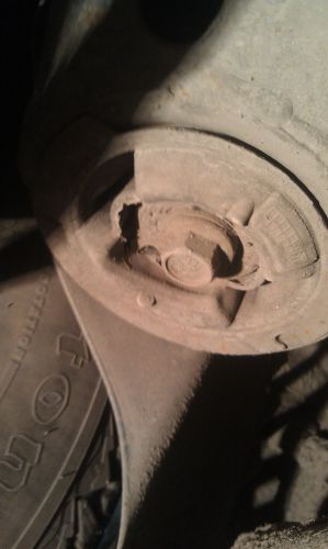

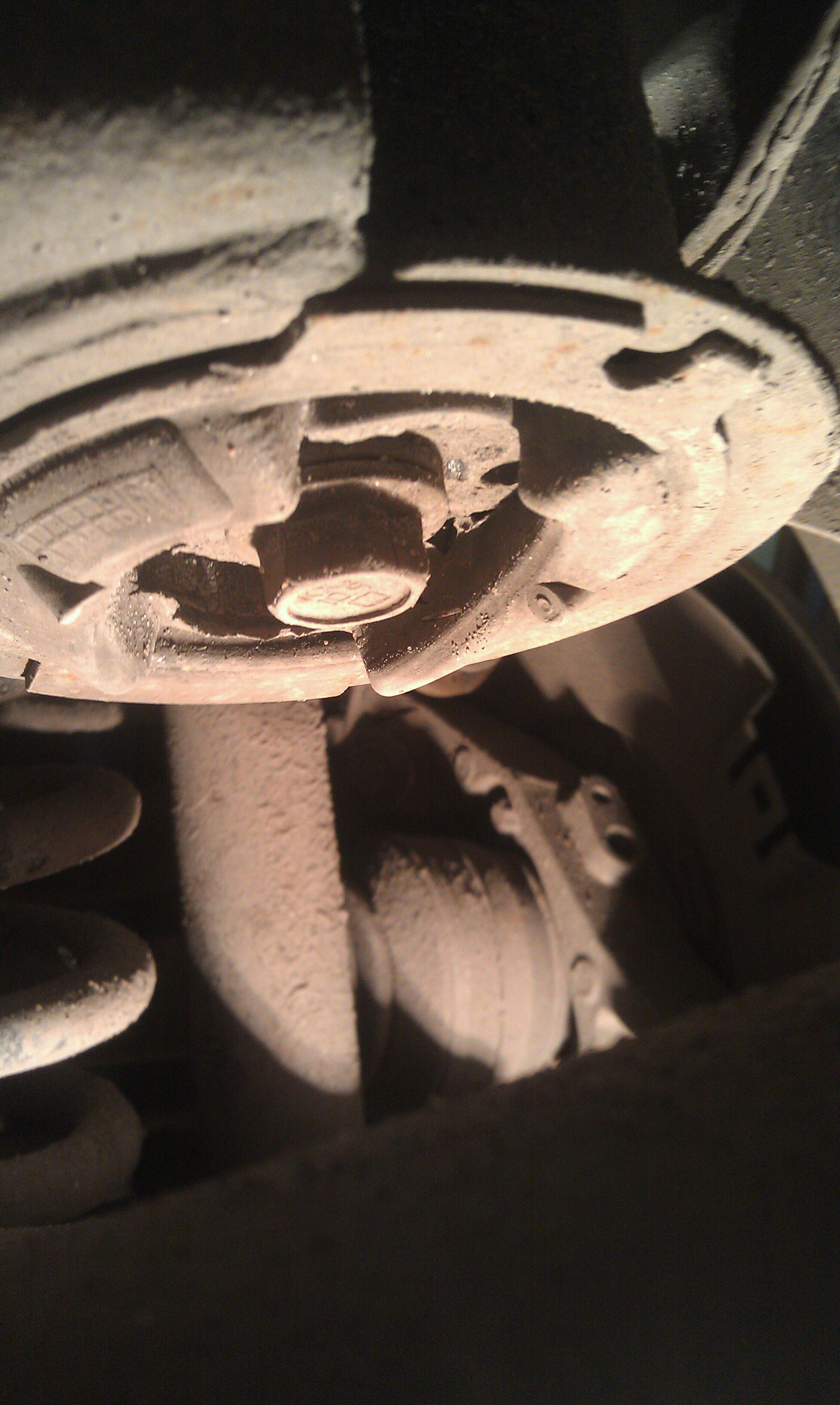

Че это у меня сломалось ??? поднимал машину , как обычно взглядом окинуть ... мастер сказал помер , там какой-то не простой сайлент ??? типо с шаровой и пыльниками

Это "плвающий" сайлент. Он заполнен жидкостью. Если дранный то точно помер.

А как его туда запрессовать , это весь рычаг снять нужно да ?
1 мая 2014 12:39
Сообщение #215
SHELTOR,
Нет, я не снимаю. Откручиваю три нижних рычага, кулак вместе с приводом задирается наверх и подвешивается. Сам сайлент запрессовывается с помощью шпильки и оправки, сделанной из старого такого-же сайлента. Главное, не порвать пыльник при установке нового сайлента.
Чтобы запихать рычаг с новым сайлентом в кулак, надо подточить слегка либо сайлент, либо кулак, иначе не влезет.
В принципе, снять весь нижний рычаг не проблема.
