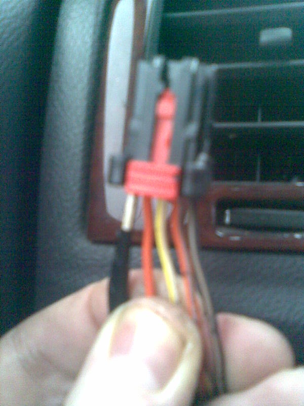

поменял блок - хер там! не оно... моргает задолбало
че это еще может быть? может лампы бракованные попались?
Аккум на заведенном напругу тоже нормальную показывает.
Заводился в минус 23 не с пол оброта конечно, но без гемороя.

У меня так было: аккум заводил и в -25 и вроде все норм,но фары обе с покупки авто моргали, думал блок розжига накрывается.недели 2 назад приехал на кунцевский рынок за патрубком, купил , а уехать не смог...никаких ламп не горело, аккум просто взял и сдох. в итоге там-же купил новый, после замены одна фара моргает (видать в ней дело) другая нет.Попробуй аккум у кого-нить взять, поэкспериментировать.Если не лень можешь ко мне подъехать в Марьино

я думаю, что проблема в фишке, каторая к блоку выключателя подключается возможно какая-то из клем в ней устала вот и отключается от разрыва цепи при качках на колдобинах, это если замена блока и АКБ не помагло.

попробуй снять блок и пошевели фишку на месте разъема, если в каком-то положении перестанет моргать значит клема какая-то, тогда придется фишку разбирать и смотреть. блок только рабочий возьми.

Stolberg фишка каторая подключается к блоку управления светом в ней клеммы , подскажеш как фото загружать скину фотку фишки.

с каждого провода в торце идет контакт надо очень акуратно разобрать, каждый контакт со стопором его надо отогнуть и проводок выйдет лучше, отжимаем с верху, провод тенем в низ , чтобы это делал радиомеханик,

ну в приципе я так и подумал, что ты об этой контактной группе говоришь.
