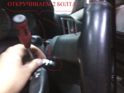

Может кому пригодится!!!Выбрал немножко времени и решил наконец то сделать дворники которые у меня работали на мах. скорости!!!Пути к ремонту было 2!!!Первый перестановка реле в блоке и второй (сложнее) добраться до "подрулевого модуля".Первый путь я откинул в сторону,думал что все же дело не в реле и приступил со второго!!!
немножко салона))))
Сперва снимаем клемы с АКБ и ждем минут 10!!!Как говорят некоторые тут на форуме что бы случайно не стрельнула подушка при снятии руля, лучше отключить)))я не стал рисковать и сделал так же!!)))
Вот и сам руль,далее...
Вытаскиваем плату,чуть поддев отверткой...
Снимаем ручку дворников,регулировку руля,круиз контроль...
И вот какая то плата,я ее разобрал чтобы посмотреть но ничего полезного для себя не нашел,понюхал))))паленым не пахнет и выглядит как новая,должна работать!!!)))
Потом я решил что может сам рычаг переключения,как я сейчас сожалею что его разобрал
Совет-рычаг лучше не разбирать,я его на работе собирал весь день,из матерился,из психовался...и т.д.
Подводим итог дело не в рычаге я его просмотрел он работает исправно!Модуль тоже целый!!Раз все целое то я это дело собрал назад!!!!Вставляю клему,думаю может заработает,включаю дворники и ХЕР на палке - не работает!!!
Потом полез под капот, открыл блок реле,нашел методом вытаскивания реле,(на европе они среднего размера стоят 3 рядом)которое отвечает за дворники,переставил соседнюю релешку включаю и все работает на ура))))
Цена на экзисте новой реле 700 деревянных!!!
Надеюсь тема кому нибудь пригодится,и прочитают кому нада пержде чем разбирать -что не нужно,а не как я-сначала разобрал,а потом на форум лезу,как собрать))))
