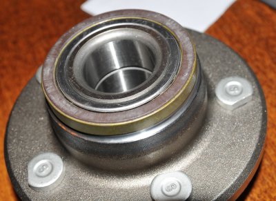

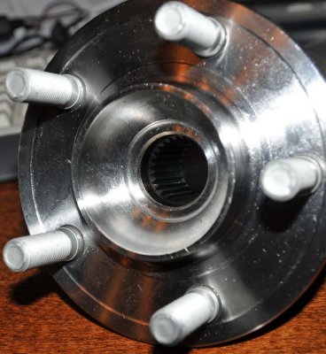

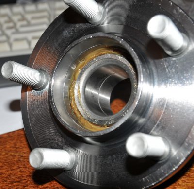

Завалялась у меня дома пара ступиц от RWD. Купил про запас, только что сфотал. Фотки кликабельны, можно разглядеть подробно. Не продаю, цену указал для информации (Экзист).
Задняя (3900 рублей 00 копеек):
Передняя (2840 рублей 00 копеек):
kunzer
22 мая 2012 16:26
Сообщение #128
Сообщений: 343
Регистрация: 15.04.2012
John333,
Спасибо, мне как раз предстоит замена, буду ориентироваться.
