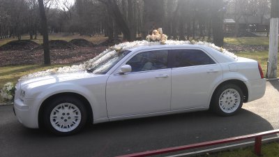

Снимай молдинги нормально будет
какой был
вот тако получился
+7 (9I8) 32-OO-999
http://свадебныеавто.рф/

О-О-о Привет американски брат!!!
Ни чо так получилось, а какое твое мнение насчет ветровиков в цвет???
И что ты сделал с рыжими стекляшками по бокам переднего бампера?
А очки на фарах, твои, мне не понравилсь, прости. ( сугубо личное мнение )

Очки убрал, самому разонравились. Габариты в цвет кузова слегка покрасили но ночью светят. Веторвики тоже хотел в цвет кузова, но сами веторовики приложил а они короткие не до конца верей
+7 (9I8) 32-OO-999
