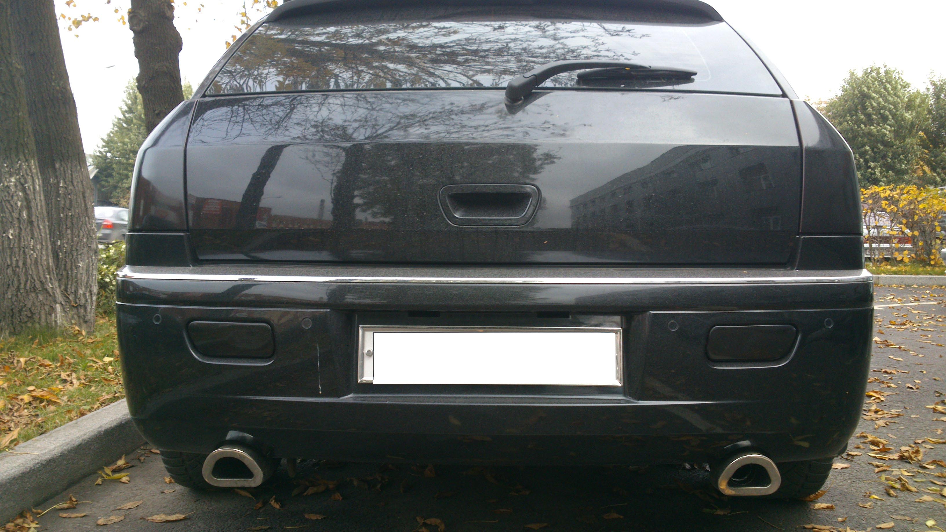

 делаем из выхлопной 3.5 нечто приличное
Ork Yason
8 октября 2012 23:11
Сообщений: 1065
Город: Славянск
Машина: 300С 3.5, RCZ 1.6
Регистрация: 26.03.2011
итак нам нужно
более состоятельный одноклубник с 5.7, который купил себе нормальную выхлопную за н-дцать тыщ уе
покупаем у него старую стоковую выхлопную УЖЕ с разводкой на две стороны
покупаем два прямоточных глушителя (в моем случае ULTER)
отвозим все это барахло бусиком к ближайщему вменяему колхознику с болгаркой
за 5часов, это все пилицо, варицо и ставицо на место
что мы имеем?
в принципе вам больше не нужен мафон в машине - звук бубнящего двигателя намного приятней :)
вам уступают дорогу в левом ряду намного раньше чем ваше авто появляецо в зеркале заднего вида :)
у меня разгон до 100 стал на 0.2 секунды меньше :)
спорное...
если честно, то знал бы я как оно звучит, то глушители б даже и не покупал... звук они делают ЧУТЬ тише... взял бы насадки в 4раза дешевле - и тот же результат...
в принципе можно вырезать нафиг резонатор
но машина становицо ТОЛЬКО для прогулок...
звук холостых - просто божественен - но ездить так долго невозможно...
как вариант - поставить кут-ауты - думаю это следующий эволюционный шаг
фотки завтра...
из музыки, есть звук БЕЗ выхлопной: фконтакте
и музыка по итогу: фконтакте
ЗЫ Gardei - огромная благодарность, на одной трубе я думаю это так бы не звучало ;)

У меня вот так вышло. Без банок.. просто Y образная разводка + 2 наконечника. Звуком доволен.
5 000 р - работа, 2х3 500р - 2 наконечника.
9 октября 2012 11:15
если есть конторы по ремонту и изготовлению выхлопной системы, то смело туда ехать.
У нас за 3500-5000р разъединят, глушитель сделают и отменные насадки на выбор на трубы дадут. Вот скоро поеду делать на одного..
bytyc,
тоже думал ставить себе такие насадки, один в один.. но чето стреманулся, боялся выглядеть будет не айс. А оказалось то и не плохо.

9 октября 2012 12:04
Ork Yason,
интересно было бы взглянуть в профиль.
чет мне кажется они вниз как то направлены и выступают сзади больше чем надо!?
ХЗ фотки не информативные конечно.

9 октября 2012 12:12
Ork Yason,
Мне кажется низковато, у бордюров аккуратнее...
Мли ты просто не хотел трогать бампер?
Не в тему: У тебя фары пленкой затянуты?

да низко
да слишком торчат
низко - потому что нужно резать бампер - а как это окультурить - не знаю
торчат - потому что родные банки сантиметров на 10 короче, поставить глубже мешает подкрылка
так шо щас занят поиском дефлектора от чего либо, чтоб его раздребанить, сделать вырезы в бампере, приклеить, зашпаклевать и заново все покрасить
кстати, сограждане, ни у кого не валяецо битого заднего бампера????

artur_013
9 октября 2012 12:52
Сообщений: 1269
Город: Уфа
Регистрация: 16.06.2011
Ork Yason,
Насодочки дохлавытые какие то, не для этих машин, меняй на больший диаметр.

Ork Yason
9 октября 2012 16:35
Сообщений: 1065
Город: Славянск
artur_013,
%E4%E5%EB%E0%E5%EC+%E8%E7+%E2%FB%F5%EB%EE%EF%ED%EE%E9+3.5+%ED%E5%F7%F2%EE+%EF%F0%E8%EB%E8%F7%ED%EE%E5
такие? :)
