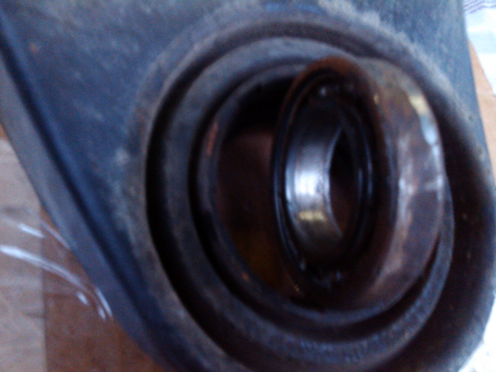

 шелест в акпп, непонятный звук в салоне

поменял подвесной - тишина.
интересно, а можно подобрать подшипник отдельно!? никто не морочился? он там вытаскивается на ура.
старый не стал выкидывать, может получится заморочится с заменой подшипника.

А у вас этот звук сзади именно ?или спереди ?
7 декабря 2012 05:39
Gardei,
многим показалось что это передняя ступица, а если прислушаться в районе тонеля(который разделяет пол у задних пассажиров, то всё становится ясно. буквально на небольшой скорости уже слышен шорох.
вот фотки моего старого, сухой зараза
априори

Здравствуйте господа. Более близкой темы не нашел, новую решил не создавать. Ситуация такая: проездил 2 недели с дребезжанием под машиной на низких оборотах. Думал, почитав, что тоже подшипник, но все оказалось намного проще. Когда подняли оказалось, что листы термозащиты прилично прогнили и тот, который виден у Картмэна на фото, держался на 2 болтах, отсюда и дребезжание было. Так вот, задался вопросом и решил, что стоило бы ее поменять всю, но никаких упоминаний по номеру этих панелей найти нигде не могу. Собственно вопрос: как они правильно называются или может кто-нибудь номер деталей подскажет, если он есть конечно.
