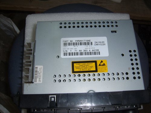

 Замена штатной на другую штатную, помогите подойдут ли?
v6310
9 января 2013 20:55
Сообщений: 96
Город: Сибирь
Регистрация: 7.01.2013
Моя p05064066ad
и донор p05091710ae
в общем номера у них разные, так вопрос подойдет ли мне этот донор или нет? какие у них там отличия могут быть
nam
9 января 2013 22:39
Сообщений: 967
Регистрация: 13.04.2009
Верхняя— европеец . Антитифт, чейнджер на 6 дисков, мп3, четные частоты радио.
Нижняя— америкос. Однодисковая, нет четных частот, нет хрома на крутилках.
Америкоса вместо европейки поставить вообще не проблема, вопрос в целесообразности.
На безрыбье и рак рыба...
+79167668471
10 января 2013 00:16
nam,
Все верно.Добавлю еще одно.Новый мафон наверняка попросит ввести код,которых у многих владельцев нет.
Савеличъ
10 января 2013 00:37
Сообщений: 399
Город: Краснодарский край
Регистрация: 1.03.2012
амер не попросит, мала вероятность наличия антитефта, хотя и возможна. Запустит ли он Бостон?
BORMAN
10 января 2013 00:42
Сообщений: 1520
Регистрация: 22.10.2009
код к магнитоле есть на наклейке на самой магнитоле, если не ошибаюсь.....
v6310
10 января 2013 15:22
Сообщений: 96
Город: Сибирь
блин так я и не понял, а что у амерекосов не бостон? а замена нужна мне т.к у меня не работают диски
nam
10 января 2013 15:56
Сообщений: 967
Американская музыка без антитифта, код не нужен.
А на европейцев код нужен, и это совсем не то, что на наклейке написано.
+79167668471
v6310
10 января 2013 17:07
Сообщений: 96
Город: Сибирь
спасибо за информацию, то есть если я поставлю американскую то будет 1 диск mp3 и не будет работать радио? и что такое "антитифт" ?
evgen.z
10 января 2013 19:55
Сообщений: 1211
Регистрация: 24.08.2010
Если что заберу неработающую за пиво)))
Савеличъ
10 января 2013 22:05
Сообщений: 399
BORMAN,
Ошибаешься.
Costavaldes
10 января 2013 23:41
Сообщений: 1203
Город: Химки - Калуга
Машина: 300C 3.5 Европа
Регистрация: 7.05.2009
v6310,
mp3 не будет, будет просто CD, antitief в переводе антивор. Т.е. без кода не запустится.
v6310
11 января 2013 10:36
Сообщений: 96
Город: Сибирь
тогда не нужен такой мафан:)
makcim
31 января 2013 20:00
Сообщений: 1910
Город: moskow
Машина: 300С ХЕМИ
Регистрация: 22.10.2011
Хотелось бы уточнить.... Европа с антивором Америка без?? Если на мафоне написанно антитифт - значит Европа? Следующий вопрос, у меня американский с навигатором но экран потух. Мне предлагают ушастика с чейнджером и рамкой(панелью). Подойдут ли разъемы и будет ли мафон работать?? Код дают в комплекте. Предлагают судя по всему Европу.
